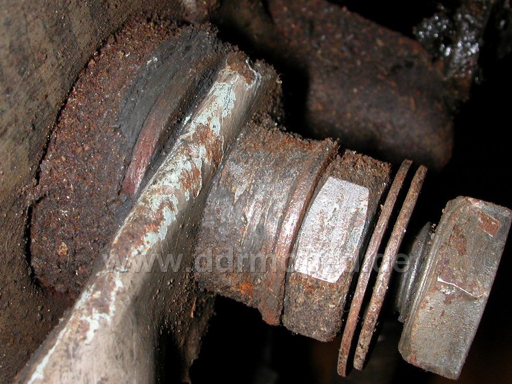

ich hab hier mal in meiner Bildersammlung dieses madmäßige Foto gefunden.
vielleicht kannst du ja was zwischen all diesen Rostpartikeln erkennen.
Gruß Rene

Hallo essermopi,
Danke für die schnelle Hilfe.
Dann drückt also die Hülse direkt auf die Schwinge. Wird aber ganz schön knapp mit dem Gewinde wenn da noch 2 Scheiben und der Kettenschutz rankommen. Dann fehlt mir noch eine U-Scheibe. Alles was ich noch orginal habe ist auf dem Bild.
Gruß mad-max

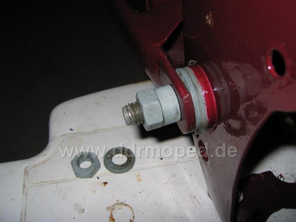

Hier noch das Bild von der anderen Seite.
Gruß mad-max

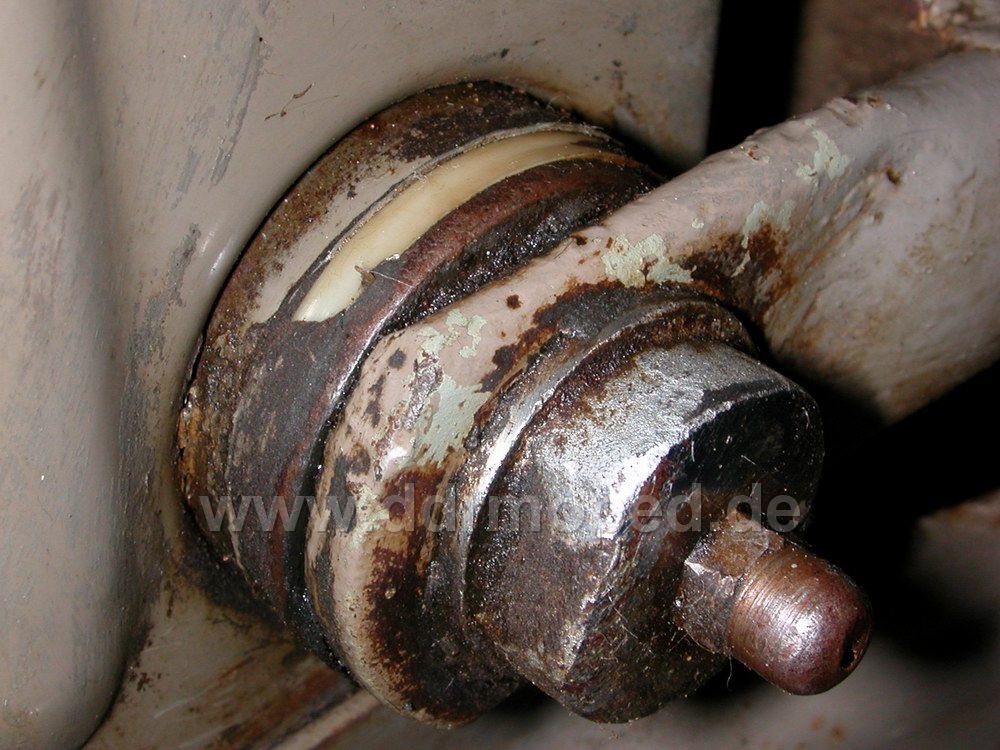

Ja ob´s so richtig ist , _uhm.gif kann ich die nicht sagen , es haben im Laufe der Jahrzehnte sicher schon zich Leute daran rumgeschraubt . Nur so sah die Geschichte bei mir aus , als ich ihn gekauft habe.
Und hier noch ein Bild von der anderen Seite
Gruß Rene
Geschrieben am: 16.01.2008, 23:17
>Und genauso, wie Moppis Bild gehörts auch hin...!!!
GRüsse Norbert

Hallo SR-Spezies,
ich bin derzeit auch mit dem Einbau meiner Hinterradschwinge an meinem SR1 beschäftigt. Nun sind mir auf den Foto von Essimöppi und Mad-Max zwischen der Schwinge und dem Rahmen "Distanzbuchsen" aufgefallen. Genau diese fehlen mir. Kann ich den Abstand mit gängigen Unterlegscheiben ausgleichen oder kann mir jemand einen Tipp geben aus welchem Material diese Buchsen gefertigt waren.
Viele Grüße aus Rostock
Christian
Geschrieben am: 17.04.2008, 19:58
Falls du die Buchsen meinst die direkt im Rahmen stecken, die sind aus Sintereisen. Das poröse Material bietet viel Platz für Schmieröl. Den Rest was du auf dem Foto siehst, sind Scheiben.
Die Buchsen bekommst du aber, glaube ich, nur noch neu in Miramid, ist aber nicht stilecht, die Maße müssten aber stimmen.
