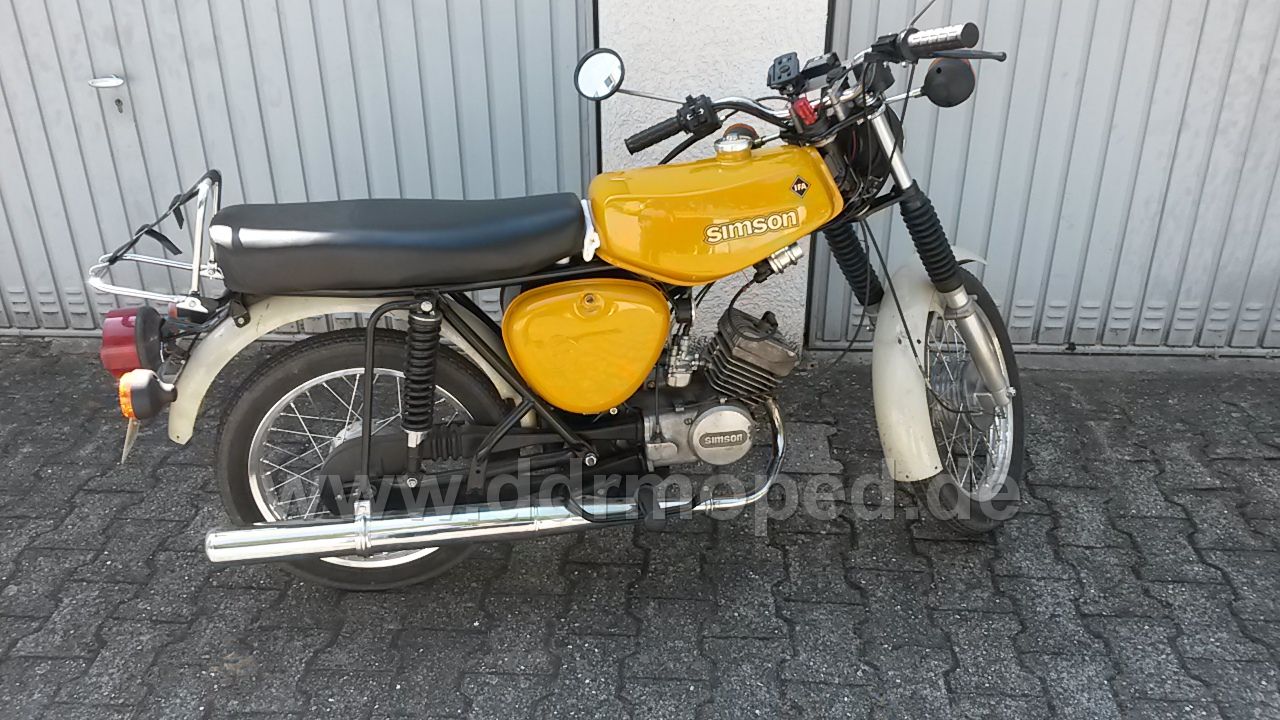

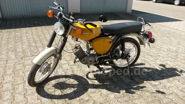

Hallo.
Wollte einfach mal mein Neuaufbau, S51 B1-4 von 1986, vorstellen.
Hatte vorher eine S51 B2 von 1981 besessen.
Diese hatte ich wegen Platzmangel an einen guten Freund verkauft.
Da ich noch genügend Ersatzteile hatte, habeich mir jetzt eine neue aufgebaut.
Diese hat eine 6V DDR Zündung. Hatte Testweise einen Bing Vergaser verbaut. Das Kaltstartverhalten vom Bing war schlecht. Mit dem 16N3-4 startet sie nach dem zweiten kick.
Auch an meiner 81ziger hatte ich statt des 1-11 einen 3-4 verbaut. Einfach perfekt der Gaser.
Bißchen deprimiert bin ich wegen der Endgeschwindigkeit. Sehr selten erreiche ich 60 km/h.
Meist bloß 56-58 km/h.
meine 81ziger lief um die 65.
Noch ist der Aufbau nicht beendet.Die Schutzbleche sind noch beim Lacker.
Seht Euch das Moped an und macht mich auf falsche Anbauteile aufmerksam.
Die Gummis an der Telegabel sind nicht Original. Mag sie aber, da sie schützen.
Die Federbeine hinten sind dem Fahrkomfort geschuldet.

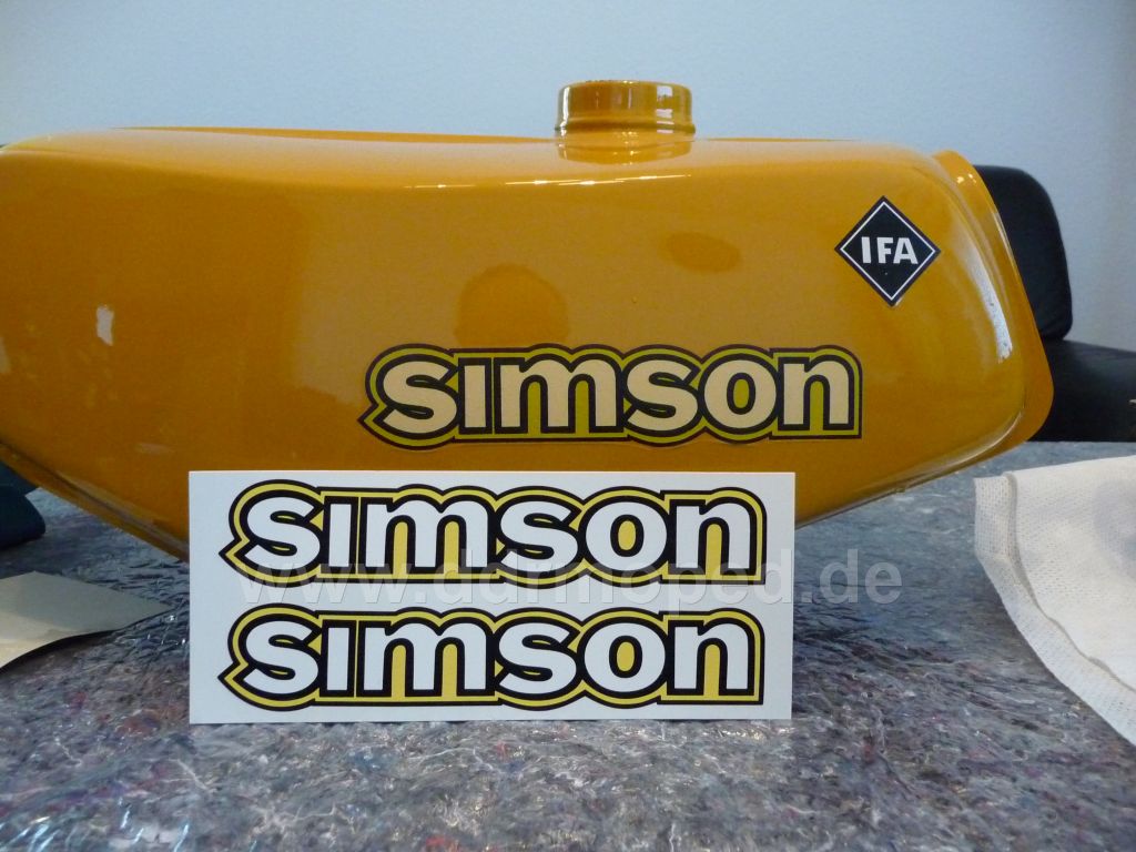

Stolz bin ich auf meinen Tank mit original DDR Abziehbild. Ist nicht mit Klarlack überzogen.
Auf dem Bild sieht man den Unterschied zwischen DDR und Nachbau.
Ich weiß, daß der Tank nicht Baujahrskonform ist.
Leider fehlt mir der richtige.
Wenn jemand einen anzubieten hat, bitte melden.
Geschrieben am: 18.08.2016, 10:44
Beiträge: 6819
Ich würde den so lassen und vieleicht nach MZ-Stossdämpfern, die von der 150er, ausschau halten. Noch ein kleiner Tip, ein Massekabel von Motor zum Massepunkt Herzkasten schadet nicht.

Einen Tank in originalform lege ich mir dann hin.
Finde die kleinen Simsonbilder schöner.
Auf meiner Simson ist kein Platz für ne Frau. Extra keine Soziusfußrasten verbaut.
Hat jemand ein Bild der oberen Telegabelhalterung?
Da war eine Scheibe unter der M8 Schraube. Weiß aber nicht mehr wie groß die war.
Geschrieben am: 20.08.2016, 06:25
Beiträge: 6819
In etwa gleichgroß wie das eine Ende von der Tachohalterung, was an die obere Gabelbrücke geschraubt wird. In den Simson-Onlineshop's solltest du was finden, wie es aussieht. Dein Eisenwarenhändler um die Ecke hat bestimmt was...
