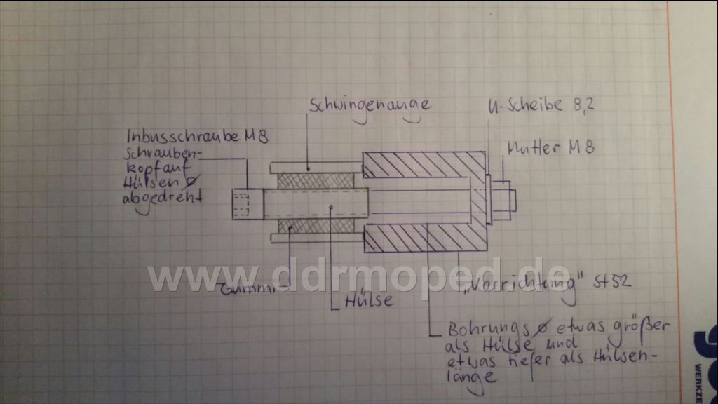

Ich habe mir dafür eine kleine "Vorrichtung " angefertigt die es etwas erleichtert. wink.gif
Ich mache es so:
Das Gummistück etwa bis zur Hälfte in das Schwingenauge einsetzen. Aus einer alten Hülse hab Ich eine konische Führungshülse geschliffen, aber mit sehr flachen Winkel, diese setze ich vor der neuen Hülse auf die Schraube der Vorrichtung auf und dann ziehe ich so vorsichtig die neue Hülse ein. Was ganz wichtig ist, die Hülsen in Spühlmittel baden, und die Gummis auch damit benetzen, dann fluppt es schön. _clap_1.gif
Es klappt nicht immer auf Anhieb, manchmal brauche ich einige Anläufe, weil endweder das Gummi nicht mit kommt, oder zu weit auf einer Seite hinaus steht, aber dann zieht man das ganze wieder auseinander, geht mit der Vorrichtung natürlich auch, und probiert es nochmal. _console.gif
So hat es bei mir bisher immer ganz gut geklappt, vorallem bei neu lackierten Schwingen, da ist ein Schraubstock gar ganz die falsche Wahl! wink.gif

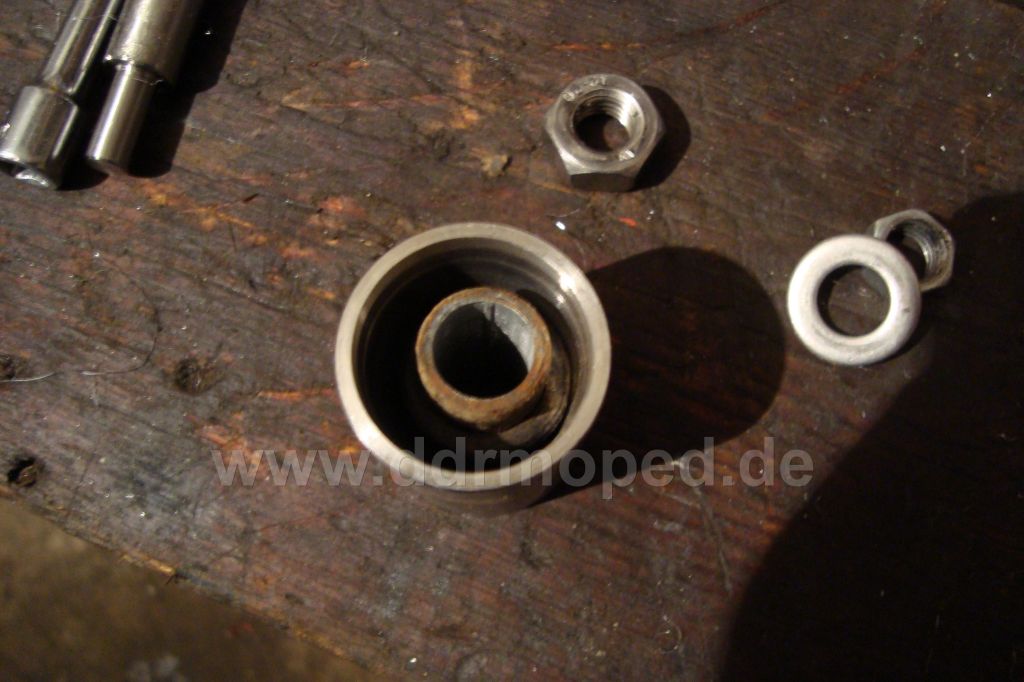

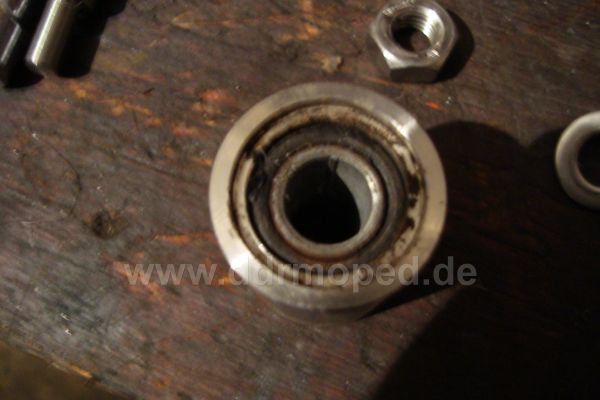

Ich Hatte mir mal für die Vogelschwingen ein Werkzeug gedreht.
Die Hülse ist innen Konisch und schließt mit der Buchse Bündig ab damit der Gummi rutscht.
Zudem hab ich noch einen Bund gedreht der auf die Schwingehülse passt damit nichts verrutscht.
schwalbe rider
Geschrieben am: 06.08.2016, 18:13
Beiträge: 3347
Mitgliedsnummer.: 1859
Mitglied seit: 01.02.2009
Andere Seite...
