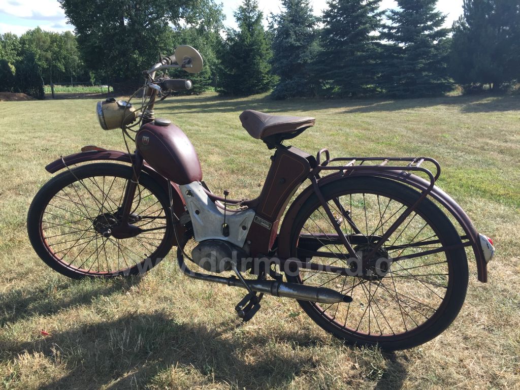

Liebe Leute,
nachdem ich nun schon einige Wochen fleissig in Eurem Forum "mitlese" ist es an der Zeit sich kurz vorzustellen. Mein Name ist Dirk, ich bin 41 Jahre und lebe in Sachsen-Anhalt. Wie jeder Jugendliche in der damaligen DDR hatte ich schon recht früh "Kraftstoff" geschnüffelt und war begeisterter Mopedfahrer. Auf einem SR2 hatte ich es gelernt und auf einer S51 Jahrelang praktiziert. Als ich dann doch das Autofahren entdeckte, geriet die Zweirad-Leidenschaft etwas ins Hintertreffen. Das sollte aber nicht immer so bleiben. Im letzten Jahr schaffte ich mir eine 51'er Awo an. Seitdem vergeht kein Tag an dem nicht mit geschätzen Bekannten gefachsimpelt wird. ( Ein grosser Dank an Hermann und Matze!) Hätte ich nur geahnt was da auf mich eingestürzt ist... biggrin.gif
Nun denkt sicher manch einer, dass ich hier im falschen "Kollektiv" schreibe. Nun dem ist nicht so...
Meine neu entfachte Leidenschaft für die Zweiräder ist natürlich auch nicht der Familie verborgen geblieben. Mein Grossvater bat mich letztens doch mal in seiner Scheune in der hintersten Ecke das aufgetürmte Heu beiseite zu räumen, er hätte da ein Geschenk für mich... Und was kam da zum Vorschein??? ohmy.gif _clap_1.gif
Wenn jetzt alles geklappt hat müsste ein Foto zu sehen sein und ich muss nichts weiter dazu schreiben... thumbsup.gif
Ich bin offen und dankbar für jegliche Hinweise zur Vorgehensweise für eine Lackerhaltung. Gesucht wird noch die richtige Luftpumpe, die Klingel und die kurze Ballhupe (Halterung ist noch am Lenker vorhanden). Der Rest scheint mir soweit vollständig. Auch ein Ansprechpartner für eine zuverlässige Motorüberholung wäre schön.

So falsch sieht die Lupu gar nicht aus....

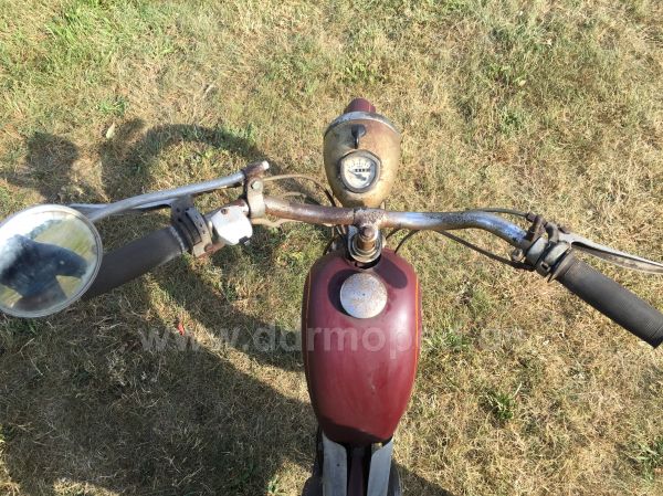

Mach doch mal ein Bild der anderen Seite. Die Betätigung der Starterklappe scheint Vorserie zu sein. Auch der Spiegel ist interessantes Zubehör.

Echt schöner SR1 !
Beim Lack gehen die meisten so vor:
1.Reinigen
Alles genau reinigen und vom Dreck befreien. Diesel/Benzingemisch macht sich da super
Lappen aus einem altem Handtuch oder Shirt rubbeln gut den alten Ölschlamm ab.
Aber da hat wohl jeder seine kleine Tipps.
Handschuhe beim Arbeiten mit Diesel nicht vergessen!
2. Polieren
Natürlich nur wenn du den alten Lack wieder glänzen lassen willst. Ansonsten fällt dieser Schritt wohl weg.
Welche Politur ist dir überlassen. Jedoch macht z.B 3M echt klasse Ergebnisse( Im Forum gibt es einige gute Beispiele). Jedoch kann man mit anderen leichten Schleifpasten, Polituren und Lackreinigern auch gute Ergebnisse erzielen.
3.Rost und Lack versiegeln
Der wohl wichtigste Schritt. Viele nutzen hier Owatrol-Öl. Dieses Öl versiegelt Lack und Rost. Es sorgt dafür, dass Rost erstmal nicht weiterrostet. Der Look bleibt aber erhalten. Der Rost wird nur etwas dunkler. Manche hellen Lacke wirken nach der Owatrolbehandlung jedoch etwas gelblicher.
Wenn du viele Roststellen am Fahrzeug hast und es schwer ist jede Roststelle einzeln zu behandeln, empfiehlt es sich, den kompletten Lack zu behandeln. Du kannst Owatrol mit einem Lappen auftragen oder mit einem Pinsel. Danach glänzen die Teile erstmal. Wenn du das nicht magst, kannst du es ca. 10 min nach dem auftragen mit einem Tuch verreiben.So wird es matter.
Wenn du nur einzelne Rostflecken hast, kannst du auch nur diese behandeln und den Lack unbehandelt lassen. Obwohl das Öl den Lack natürlich auch schützt.
Wichtig ist nur, dass du davor keinen Politur mit Wachs oder anderen schützenden Stoffen aufgetragen hast. Sosnt liegt das Owatrol ja nur auf dem Wachs und nicht auf dem lack oder Rost.

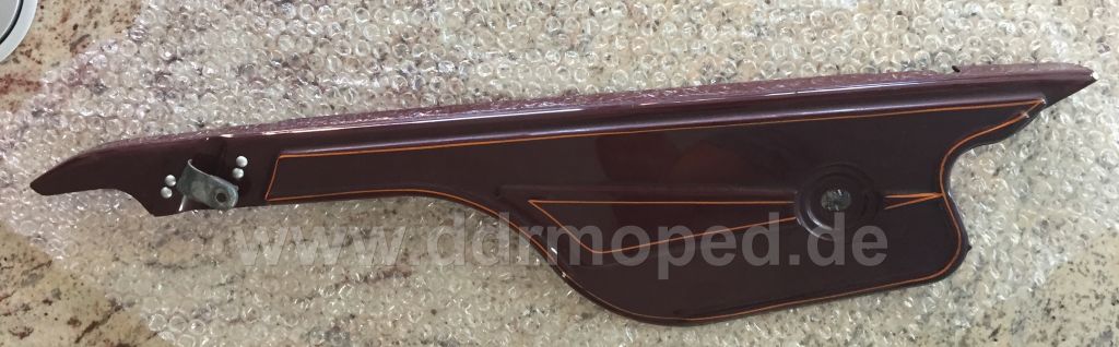

Der Grossteil der Blechteile ist wirklich noch mit einer sehr guten Lackschicht überzogen. Lediglich an einigen Teilen ist Flugrost zu erkennen, den es gilt zu bannen. Der Kettenkasten sieht (warum auch immer) am schlimmsten aus. Dafür habe ich aber bereits Ersatz mit einem original lackierten unbenutzen Ersatzteil gefunden.

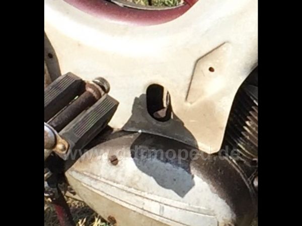

Detail 1: Vom Foto her schlecht zu sehen, aber der Kraftstoff-Tipper wurde durch eine kleine geniale Konstruktion verlängert, sodass man jetzt bequem außerhalb der Abdeckbleche herankommt.

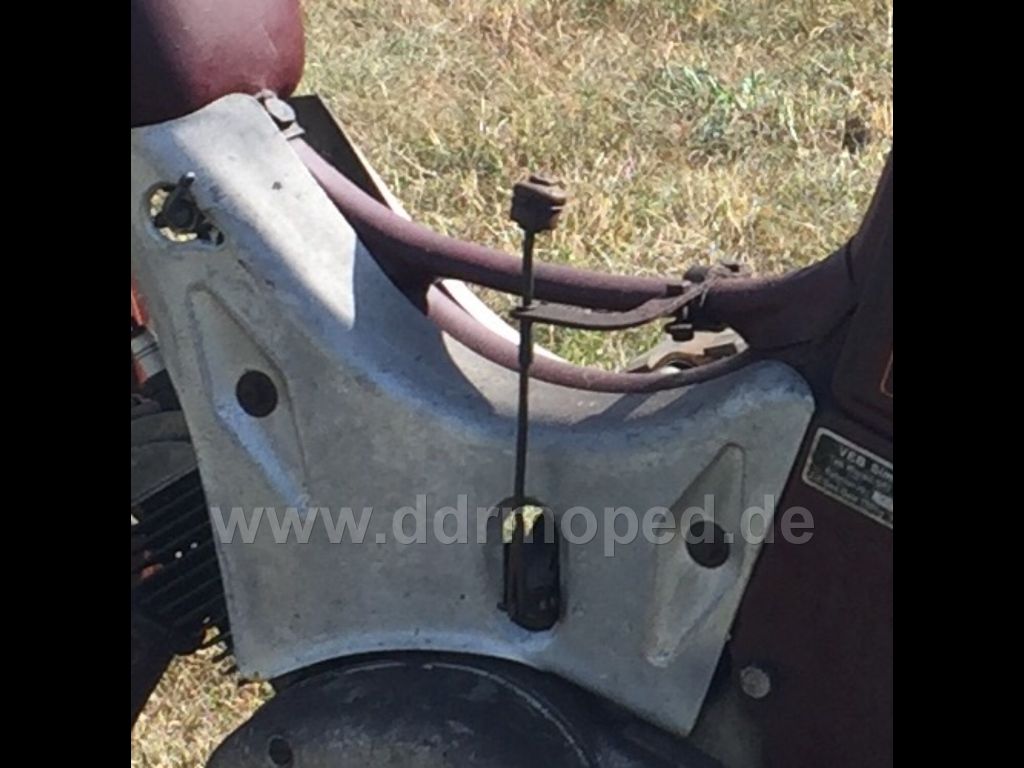

Detail 2: Um den Luftfilter bequem öffnen und schliessen zu können wurde eine Schieberkonstruktion verbaut. Sehr stabil und gut gelöst. Es wirkt fast so als ob das Teil dort schon immer hingehört...

Detail 3: Auf besonderen Wunsch hin noch der Spiegel...

Nee, das ist ein Rücktrittanker von einer Torpedonabe, da gehört das Teil hin.

Hallo sehr schöner erhaltungswürdiger SR 1 - mein Tipp behalte das Neuteil und verwende das Altteil.
Alles schön konservieren (wie oben genannt) und du hast ein Fahrzeug das seine Geschichte erzählt. thumbsup.gif

Otto, da hast mich falsch verstanden. Natürlich ist das keine Serienlösung gewesen. Da hat sich der Vorbesitzer nur eine kleine Bedienhilfe angebaut, die aber halt so aussieht, als ob sie da hingehört... nahezu perfekt... thumbsup.gif Aber eventuell wissen wir nun dank Dir, wo das Teil vor seiner Endnutzung seine Herkunft hat. Danke!
