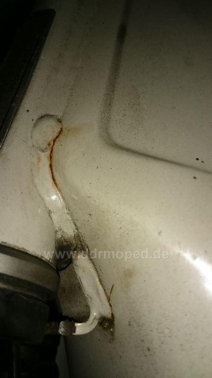

So wie versprochen die Detailaufnahmen der Schwachstelle am Steuerrohr. Dieses Schadensbild muß häufiger auftreten.
Gruß Frizz

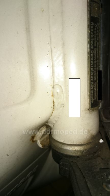

simmepoke
Geschrieben am: 11.07.2016, 17:32
Beiträge: 99
Mitgliedsnummer.: 3454
Mitglied seit: 23.05.2010
Und noch eines.
simmepoke

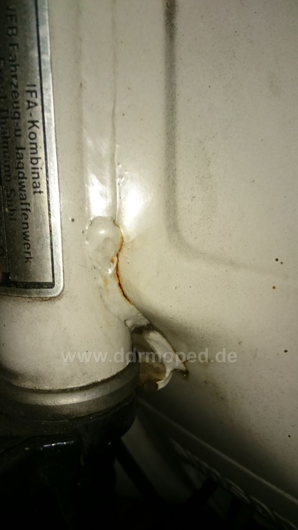

Geschrieben am: 11.07.2016, 17:34
Beiträge: 99
Wie man erkennen kann, geht die Rissbildung auch um den Lenkanschlag herum.

Danke für die Bilder. Die Stelle kannte ich als Schwachpunkt noch nicht.
