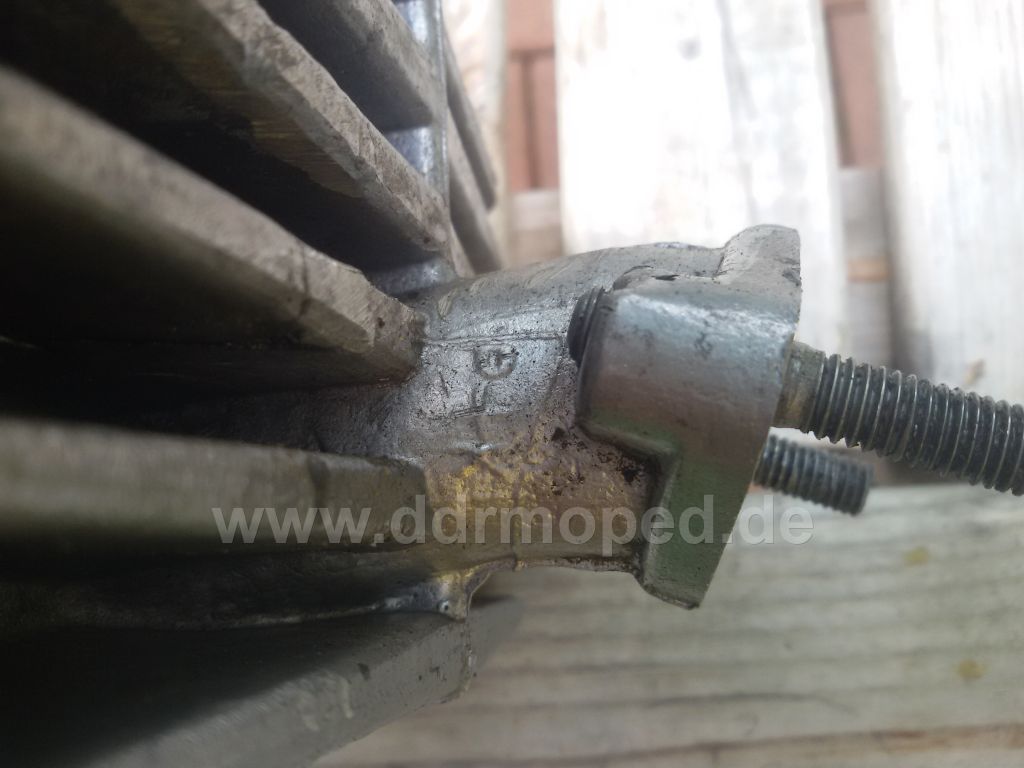

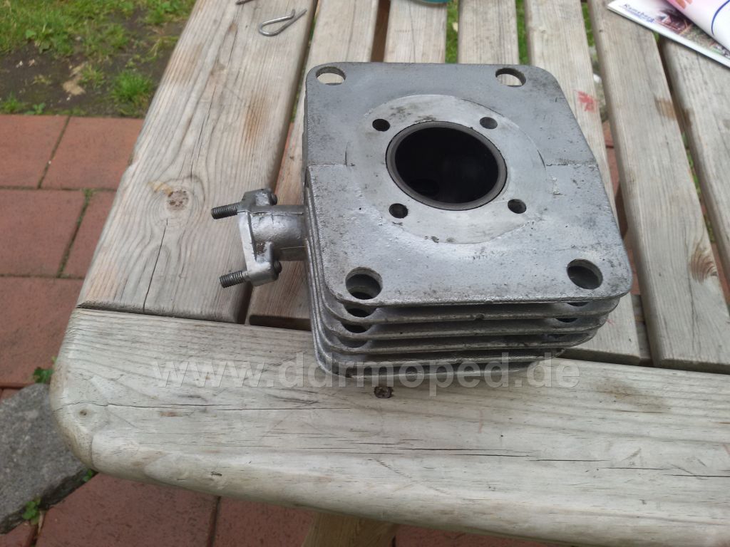

Das der oben so aussieht als ob er abgedreht wäre, lässt es drauf schließen das er nicht original ist... wahrscheinlich weil er unten so hoch ist wie ein 50er...
Originale 70er sind unten kürzer... das guss nicht die laufbuchse!!!
stay tuned - mfg m@ngo

Das sieht auf den ersten Blick nicht wie Nachbau aus. Mach doch bitte mal paar ordentliche Bilder wo man auch mal den Zylinder erkennen kann. Nur die Laufbuchse und den Ansaugflansch ist etwas wenig.

Zwischen den Kühlrippen steht auch nichts .

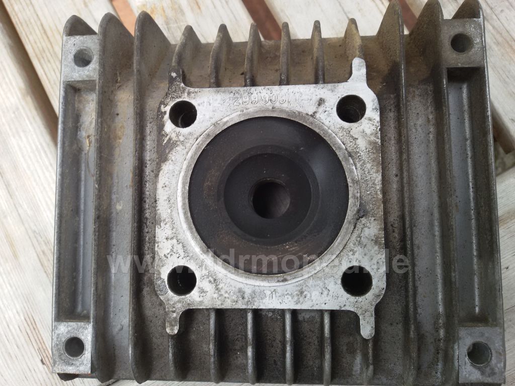

Also fest steht schon mal, dass es kein Nachbauzylinder ist und der Zylinder oben abgedreht wurde.

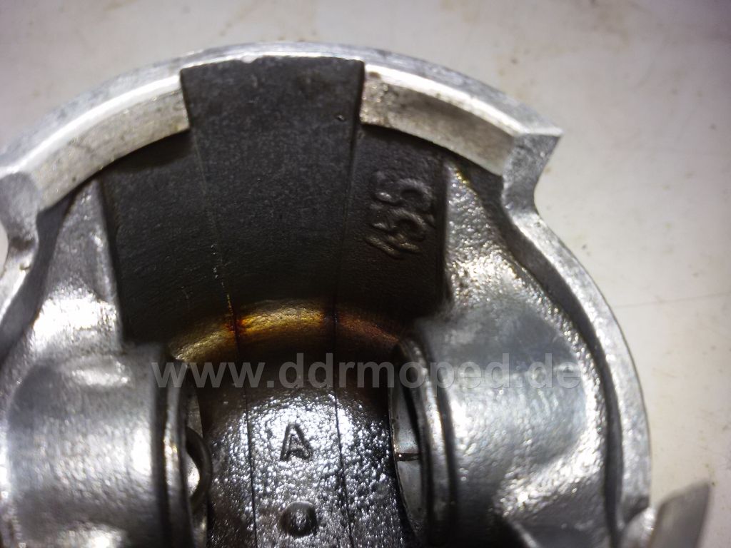

Wurde der Kopf auch bearbeitet? Wie schaut der Kolben aus?
Sind am Zylinder sowie am Kopf folgende Merkmale zum erkennen von S70 Teilen vorhanden?

hallo
ich habe alle stellen nachegschaut wo eine 7 oder VNW stehen müsste ,aber da ist nichts .Also über der untersten Kühlrippe , am Einlass , am Zylinderkopf .Die Motornummer ist :549658

Auf Kopf stehen folgende nummern :
602??? ?=nicht erkennbar
122299903??5
