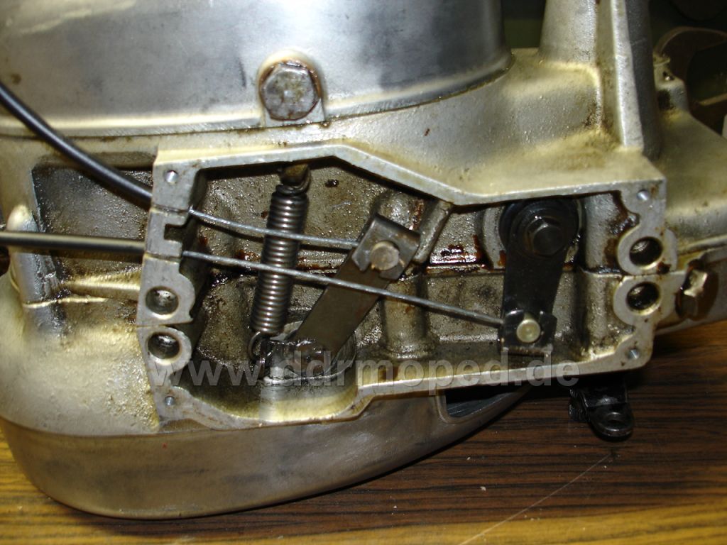

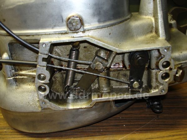

Für die Schaltung ist der hintere Hebel unter dem Motor (rechts im Bild mit der grauen Bowdenzughülle) zuständig.
Wenn Du diesen Bowdenzug aushängst, muss der Hebel rechts stehen. Er wird durch eine Feder im Inneren des Motors in dieser Lage gehalten. Und so ist immer der 2. Gang eingelegt.
Ziehst Du den Hebel gegen die Federkraft etwas nach links kommt der Leerlauf und noch weiter nach links der 1. Gang.
Lässt Du wieder los, muss der Hebel wieder allein nach rechts gehen und der 2. Gang wieder drin sein.
(Wenn alles richtig zusammengebaut ist)
