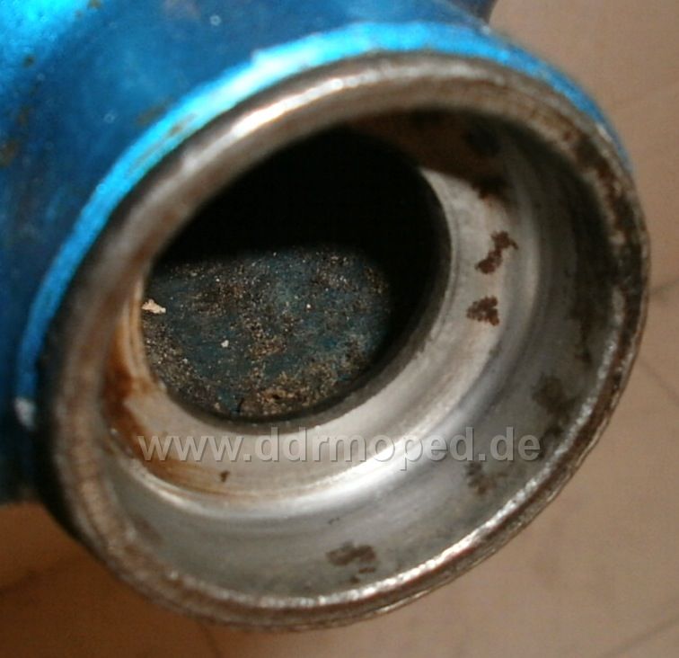

Ich habe bei meinem MIFA-Rahmen nun das Tretlagergehäuse gereinigt und es sind auf beiden Seiten diese Schalen ohne Gewinde drin. Was für ein Tretlager kommt da genau rein ? Ich habe bisher noch nie ein Tretlager ersetzen oder einbauen müssen bin da also Neuling.
Danke für schnelle Hilfe.

da kommt ein Keiltretlager rein. Lies mal hier unter Keilgetrieben.
Keilgetriebe
Kannst Du Dir auch noch ein Kettenblatt aussuchen. Die Lagerschalen würde ich noch mal mit Stahlwolle und Ballistol reinigen, sonst knirscht´s im Getriebe. wink.gif

Ohne Gewinde, weil das die Thompson-Bauweise ist. Da werden die Lagerschalen einfach in den Rahmen eingeschlagen. Praktisch, aber auch recht anfällig für Verunreinigung und daher weniger beständig als die BSA-Tretlager. Deshalb hat mans da - wie Jenenser schon andeutete - des öfteren mit Materialschäden oder erhöhtem Verschleiß zu tun. Wenn man es einigermaßen sauber hält, ist aber auch das Thompson-Lager eine runde Sache. Mit der Keilbefestigung des Pedalarms hat dieses Lager übrigens nicht zwangsläufig etwas zu tun, es gab ab 1990 an den Osträdern auch keillose Thompson-Lager. Diese waren in Westeuropa schon ab Anfang der 1980er üblich, denn auch im Westen ließ die Materialqualität nach, in der Folge wurde die Keilbefestigung immer störanfälliger und es musste eine andere Lösung gefunden werden. So nen wackeligen Pedalarm hat sicher jeder schon mal erlebt...

Das Tretlager ist gebongt.
