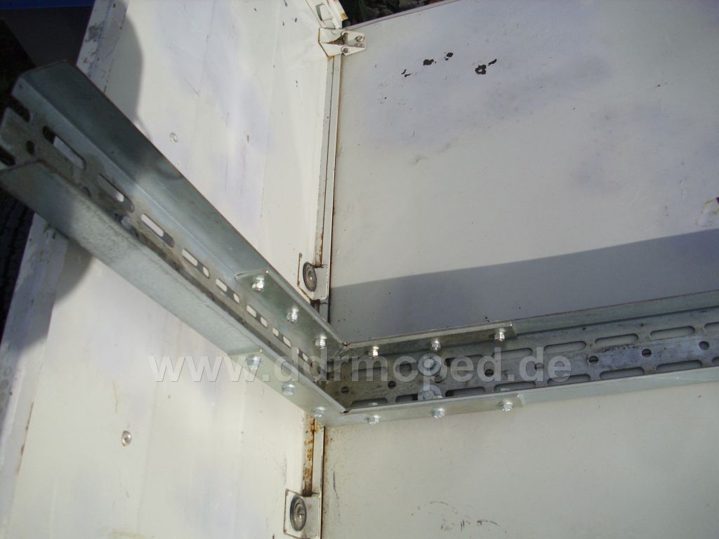

Moin...
In Zeitz habe ich diese Variante fotografieren können. Benutzt wurde ein Trockenbauprofil, welches meist im Bereich der Türen zum Einsatz kommt. Man kann da noch ein wenig Variieren, beim Roller oder S51 wird eine Gesamtlänge von 1600mm gebraucht. Für etwa 20€ ist das Profil in Baumärkten zu bekommen...

Basis hierfür ist ein HP350, sicher geht auch was anderes

Die Idee ist gut, leider ist der Anhänger dann nicht mehr als normaler Anhänger nutzbar, deshalb hab ich mich für einen Baumarkt Standard Anhänger entschieden, der ist etwas über zwei Meter lang und somit lang genug um Moped's und auch MZ im geschlossenen Kasten zu transportieren.
Ich habe lediglich vier stabile Zurrpunkte in den Ecken montiert und eine U-Schiene wird bei Bedarf mittels zweier Bolzen in der Mitte der Ladefläche montiert.
Der Vorteil ist einfach das ich den Anhänger ganz normal zum Kies,Holz,Schutt und sonstwas transportieren nutzen kann und bei Bedarf hab ich in 2 Minuten nen Moped Transporter....

Nico, das mit dem HP350 ist nicht mein Problem, es geht ja um die Schiene selber. Damit kann man ohne Bruzelkenntisse was bauen. Maik hat eine art Fahrradständer für seinem Hänger gebaut. Wichtig ist, das der Hänger eine mintestens 1,6m lange Grundfläsche bietet. Unsinn hat kleine Mopedanhänger im Angebot.
