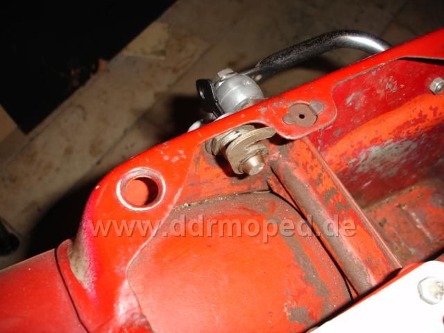

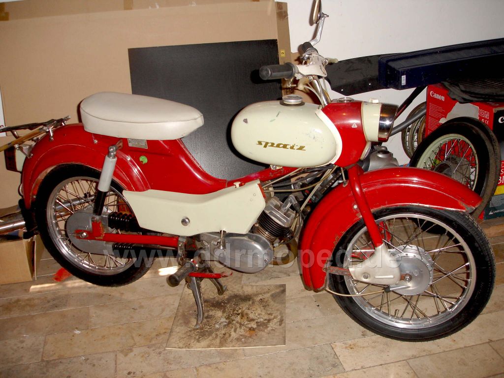

Beulen und Rostnarben sind eigentlich nirgends vorhanden, der Tank hat eine minimale Delle aber ansonsten hätt ich als unerfahrender Lackierneuling nur angeschliffen und überlakiert cry.gif
Zerlegt wird er natürlich von mir und es wäre mir ach sehr lieb, wenn es möglich wäre am Lampengehäuse (Rückseite Lampe) die beiden Farben einzuscannen und anmischen zu lassen. Falls es doch kleine Abweichungen geben sollte, denn dieser hier ist 100% original.
Achso und Stahlfelgen gibt es auch dazu, (siehe Hintergrund) die Alus sind nur Übergangsweise dranmontiert
