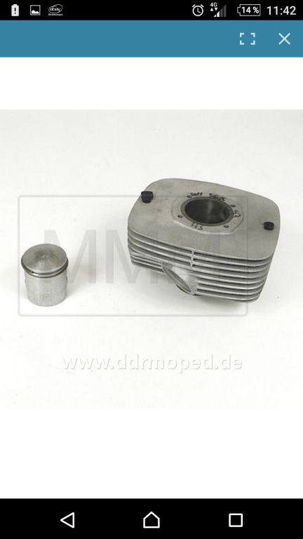

Es gibt gar keine ES 125/2. Lediglich eine ES 125 und eine ES 125/1. Du hast eine ES 125.
Dort gehört der Zylinder wie auf dem angehängten Bild drauf. So einen zu finden, wird aber sicher nicht leicht werden, da die 125er Zylinder insgesamt selten sind. Früher durfte man schließlich mit 16 Jahren 150ccm fahren, da waren 125ccm mehr für den Export oder als Maschinen für innerbetriebliche Angelegnheiten.
Auf dem Bild siehst du auch die Hubraumkennzeichnun am Auslass. In diesem Fall wäre das ein 150er, der 125er sieht sonst aber genau so aus.

Also ist der Zylinder im angehangenen Bild kein ES Zylinder?
subfossil
Geschrieben am: 25.09.2016, 10:57
Beiträge: 2990
Mitgliedsnummer.: 4240
Mitglied seit: 24.02.2011
ES 125/150 Breitrippenzylinder.
Mfg Nico

QUOTE (chris619 @ 25.09.2016, 10:41)

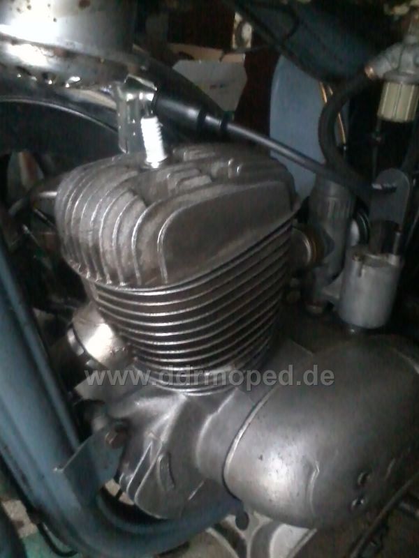

Der Kopf der /3 passt auf die ES und umgekehrt. wink.gif
Allerdings hat der ES Zylinderdeckel mehr Verdichtung (9:1 statt 8:1 an der /3) und wenn ich mich richtig entsinne, dann ist auch die Rippenanzahl unterschiedlich. Da muss ich mich aber nochmal nachschauen.
Verwenden kann man es also, allerdings ist mit geringen Leistungseinbußen und nicht 100% Originaloptik zu rechnen.

ES = 14 Rippen
RT = 13 Rippen
@klaus30
Auf deinem Bild ist demnach auch ein RT-Kopf.
