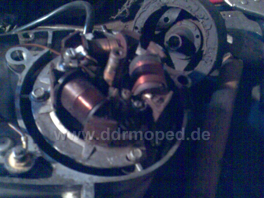

Also als erstes wird der rechte seitendeckel abgeschraubt dort wo die kette reinläuft sind 3 schrauben die gelöst werden müssen
Dann kommt das polrad zum vorschein bei dir rot in der mitte ist eine mutter die schraubt man ab mit nem 17er ringschlüssel darunter muss ein federring sitzen
Wenn das getan ist gibts 2 möglichkeiten
1.wenn vorhanden abzieher benutzen
2.gang rein und am polrad drehen wenns sich drehen lässt wars locker und die passfeder hats weggeschert
Abgebaut sieht das ungefähr so aus(nicht wundern ist ein anderer motor und ne unterbrecherzündung ist aber für dein problem irrelevant)
