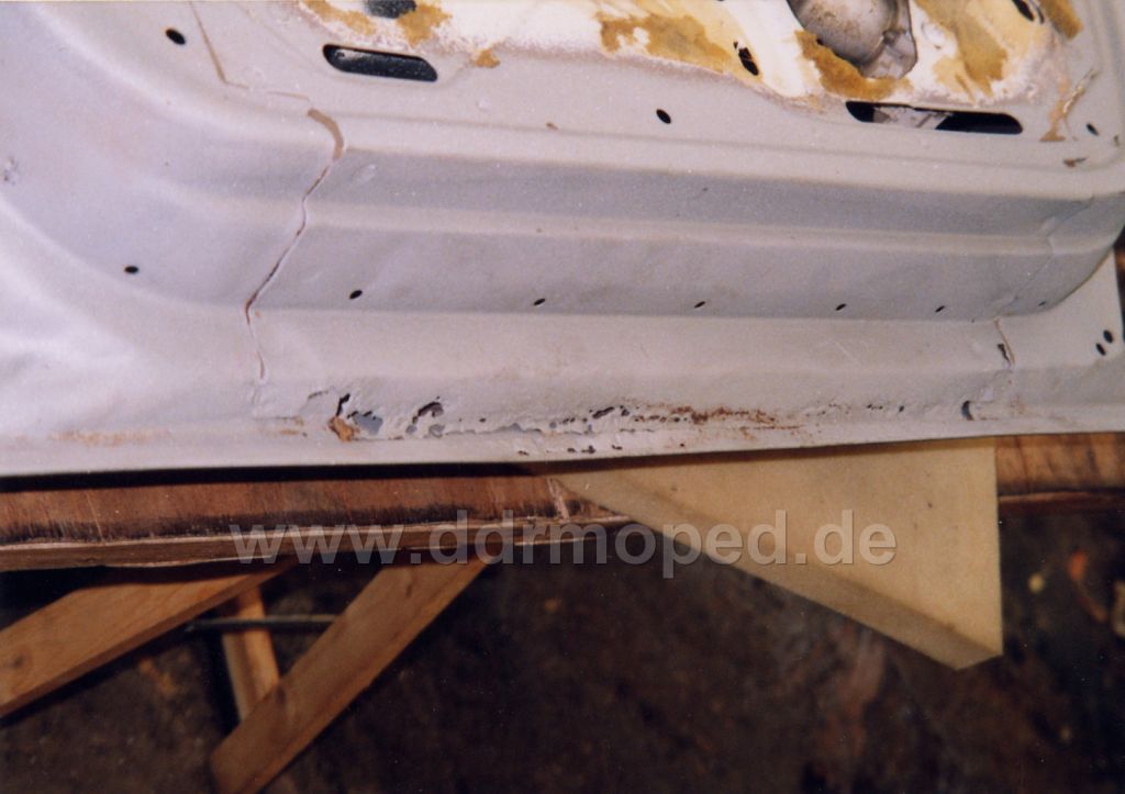

Ich habe meinen 77er 93 gekauft und zum Taxi umgebaut. Durchgerostet war er im Prinzip nur um das Sunroof weshalb ich es entfernte und ein neues Vinyldach drauf mußte.
Dann 2000 kam wieder etwas Rost durch und diesmal wurde etwas mehr gemacht mit Sandstrahlen. Immerhin 7 Jahre Taxibetrieb hinter sich gehabt,und mit 23 Jahren als Auto nicht mehr der Jüngste,die Bilder zeigen es.

Die 2000er Axtion mit Sandstrahlen Schweller,Kotflügelkanten und Vorderkotflügel und Türen

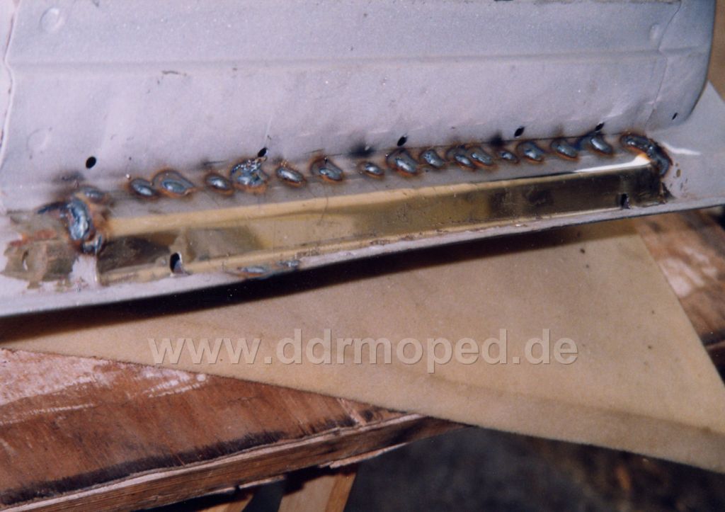

Der Sand hat den Rost vertrieben aus seinem Paradies......der paar Löcherchen hinterließ
Gruß Axel

Zum Glück gibt es jetzt Edelstahlblech......zumindest dieses eingesetzte Teil rostet nie wieder!
Gruß Axel

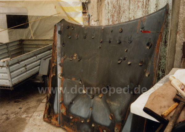

Ich dachte ich hätte noch eine bessere Motorhaube von meinem Ersatzteilspender.....aber die war an der gleichen Stelle von innen durchgerostet wie meine. Also das Ding in 2 Teile zerlegen und dem Rost auf die Pelle rücken. Der Stützramen wurde komplett sandgestrahlt und das Haubenblech nur an den Rändern......würde sonst wellern. Als Rostschutzfarbe wurde POR15 genommen.

Alles schön 2x mit POR15 gestrichen..................als Aretierung hatte ich vorher Löcher für Blechtreibschrauben gebohrt und vor dem Zusammenschweißen mit Blechtreibschrauben zusammengeschraubt damit alles an die selbe Stelle kommt. Als Kleber fungierte dieser schwarze Kleister mit dem man Frontscheiben einklebt. Nach dem Lackoeren wurde alees mit Wax geflutet und die Haube dabei gedreht! Nach 8 Jahren hat sich noch keine neue Durchrostung...oder überhaupt Rost an der Haube gezeigt
