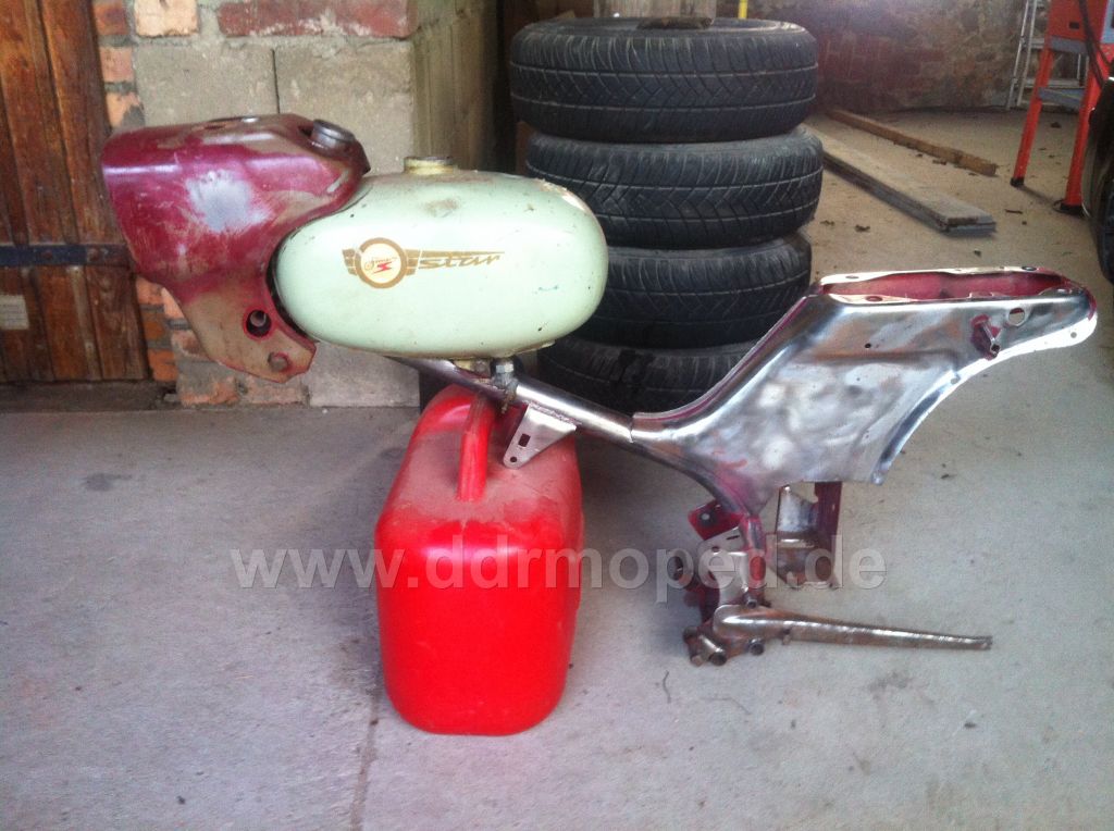

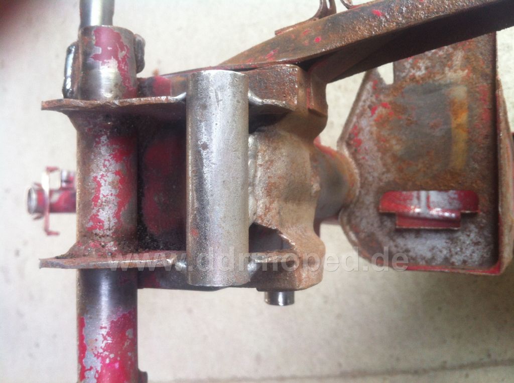

Ich war die letzten Wochen eigentlich auf der Suche nach einem Patina-Projekt, aber mir wurde ein Star teilehaufen angeboten. Diesen will ich jetzt wieder zu einem richtigen Star aufbauen. biggrin.gif Leider hat der Vorbesitzer schon den Großteil des Lackes abgeschliffen und mir bleibt nichts anderes übrig als ihn neu lackieren zu lassen, aber erst musste ich eine Fußrastenaufnahme rekonstruieren und ein neues Ständerrohr anfertigen. dry.gif
Gruß Niklas

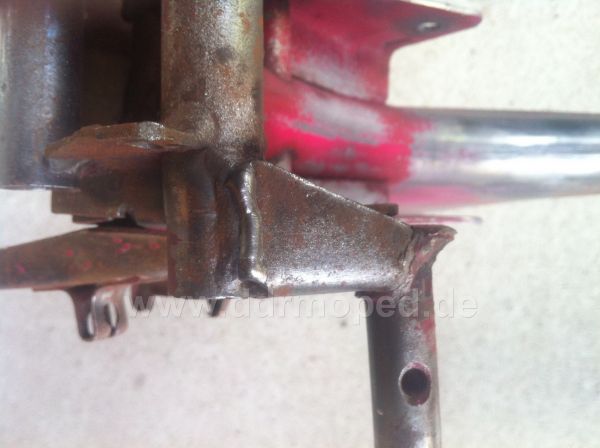

Die Fußrastenaufnahme:
Gruß Niklas

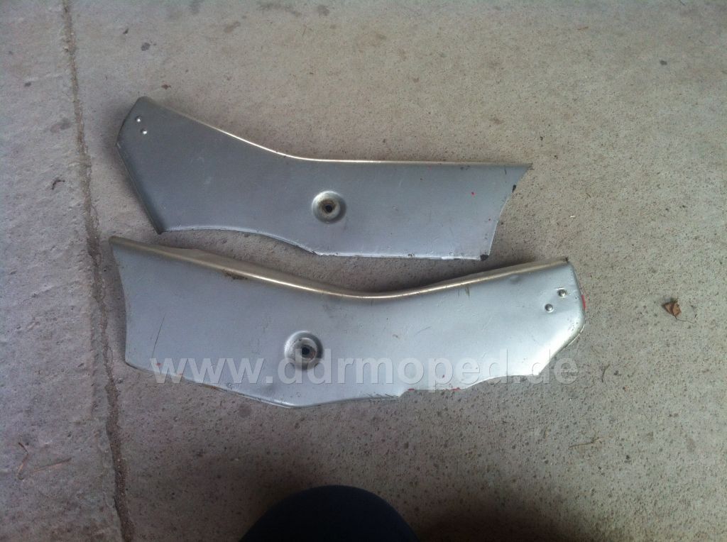

Sind das die richtigen Seitenbleche? Die habe ich mal für einen schmalen Taler in der Bucht geschossen, wäre nett wenn die für meinen Star sind. smile.gif
Gruß Niklas

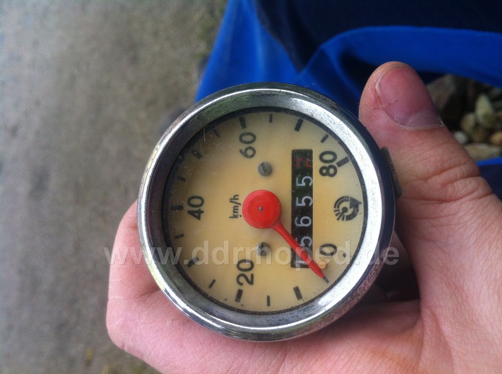

Und noch eine Frage, ist das der richtige Tacho für Baujahr 1972?
Gruß Niklas
Simson-Sammler
Geschrieben am: 04.04.2016, 17:02
Beiträge: 1275
Mitgliedsnummer.: 6028
Mitglied seit: 25.11.2012
Viel Spaß bei deinem Neuaufbau!

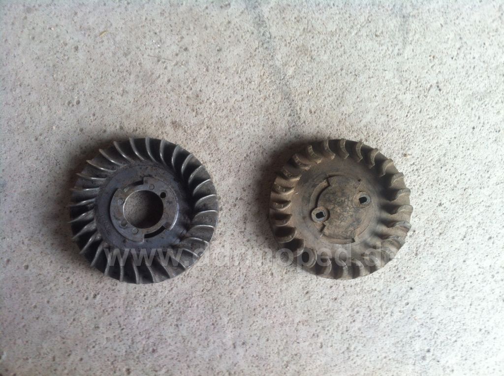

Welches Lüfterrad ist 72 montiert worden?
Gruß Niklas
leroyak471947
Geschrieben am: 04.04.2016, 17:20
Beiträge: 613
Mitgliedsnummer.: 8120
Mitglied seit: 27.04.2015
Der Tacho passt.
72 muss schon das Plastiklüfterrad an deinen Star.

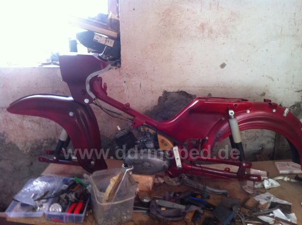

So ich melde mich mal wieder hier, meine Teile sind endlich vom Lackieren wiedergekommen.
Musste aber im Sommer noch den vorderen Schwingenträger schweißen lassen, da dieser einige Durchrostungen hatte. Jetzt bin ich am zusammenbauen.
Ps: ich habe leider kein besseres Bild, der Lack täuscht ein bisschen, der hintere Teil steht in der Sonne und wird komisch beleuchtet, ich mach bei ordentlichen Lichtverhältnissen mal ein besseres Bild
Gruß Niklas
