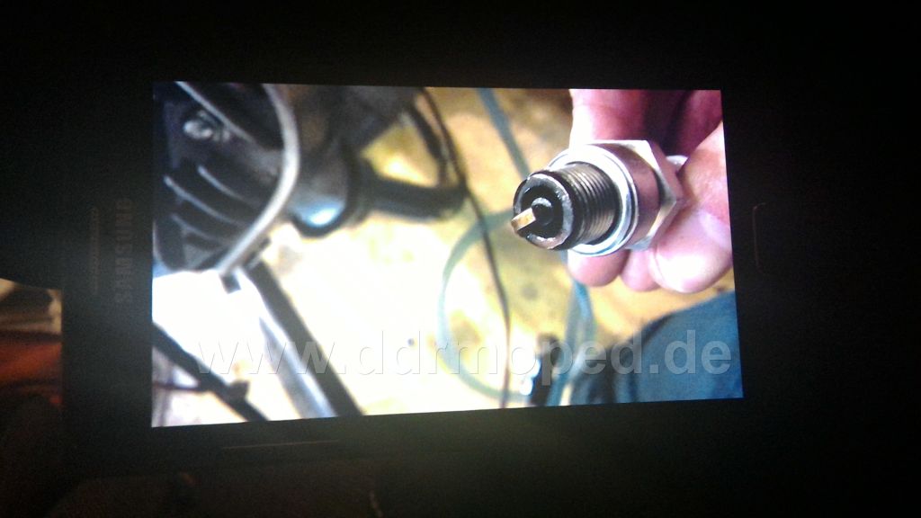

Kerze ist nach dem Kicken feucht (siehe Bild). Also Sprit kommt an.
Funke ist mit und ohne Stecker da wenn ich es an den Block halte und kicke.
Wenn ich Sie reinschraube und kicke passiert nix. Garnix.Garnix

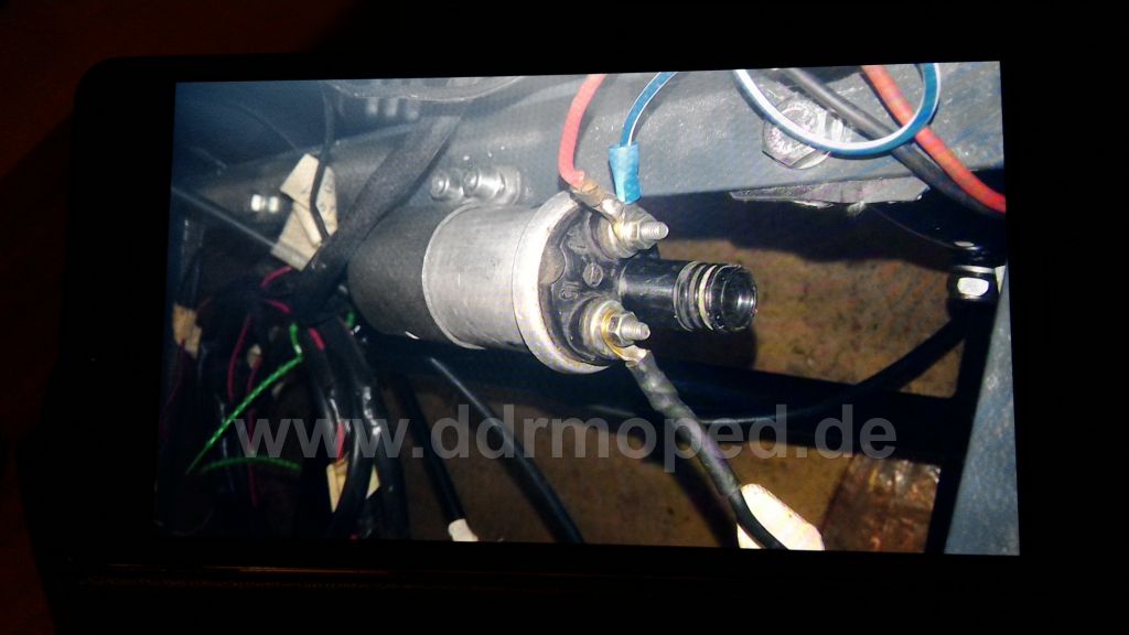

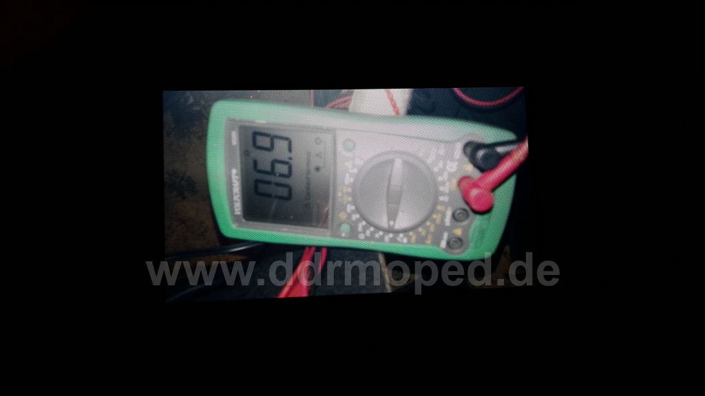

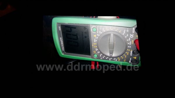

Habe auch mal die ext. Zündspule versucht durch zu messen.
Zündschloss auf Sfellung 0.
Ich habe einmal mit Kabeln und einmal ohne Kabel angeschlossen gemessen mit Multimeter(siehe Fotos).
Messskala 200 Ohm. Ich kann nichts mit den Werten Anfangen.

Mit kabel

Ohne Kabel

Nasse Kerze
