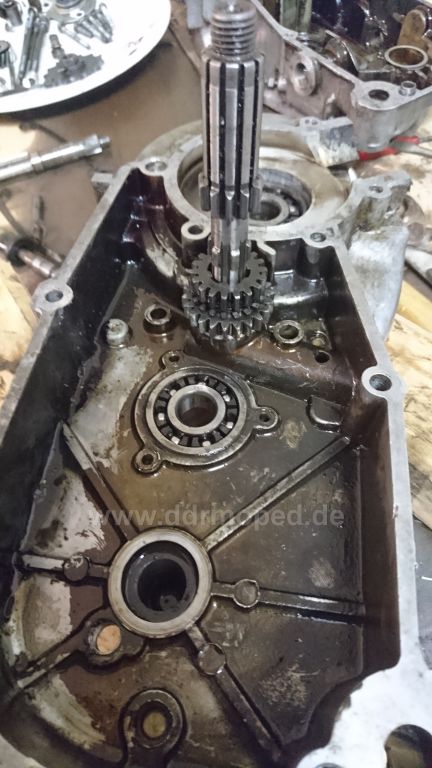

Hallo alle miteinander.
Ich habe mein M53 Motor meiner neu erworbenen Schwalbe gespalten um sie zu generalüberholen.
Mein Problem: Wie bekomme ich die Antriebswelle heraus? Sie sitzt in der rechten Motorhälfte fest.
Ich hoffe ihr könnt mir weiter helfe.

Hallo, Wärme soll ja Wunder vollbringen. . .
Das Gehäuse schön erwärmen und dann sollte das flutschen.

Danke Daniel.
Mich hats halt gewundert, das in allen Videos die ich gesehen habe die Welle nach dem Spalten im linken Lager sitzt.
Dies ist auch meine 1. Motoren-Überholung und will dabei nichts verkehrt machen smile.gif

Dann must du die Kupplung dran lassen...
