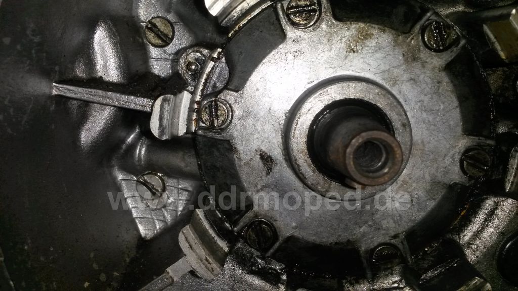

Mig
Geschrieben am: 03.03.2016, 12:13
Beiträge: 901
Mitgliedsnummer.: 6152
Mitglied seit: 25.01.2013
hier
Gruss,Mig
