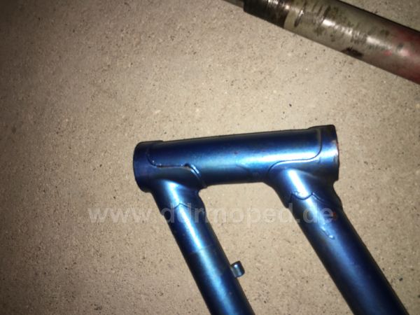

Steuerkopf

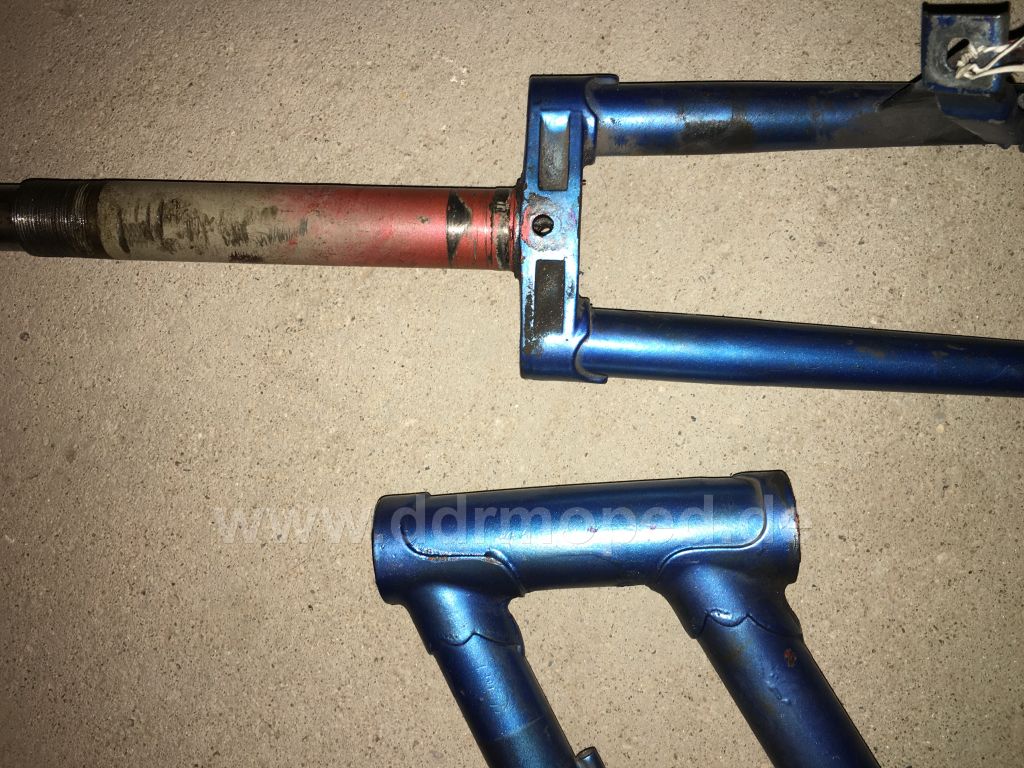

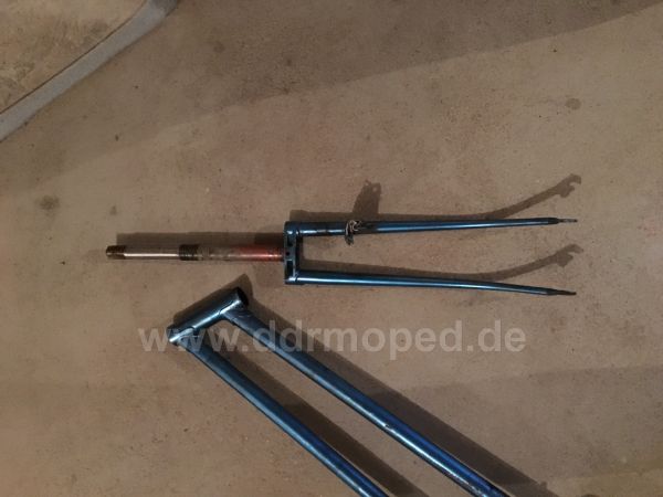

Steuerbord und Gabel
Lässt sich das obere Eihr demontieren oder ist es in der Gabel verpresst? Beim lösen der Langen Schraube hat sich kein Vorbaureibkeil (oder wie heißt das?) gelöst.

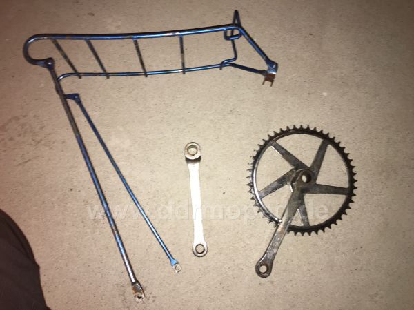

Kurbel, Kettenblatt und Gepäckträger. Stammen diese Teile vom alten originalen Diamant oder eher von einem späteren Mifa?

QUOTE (junktschep @ 09.02.2016, 18:34)
Nein, das obere "Eihr" lässt sich nicht lösen. Ist hart verlötet... wink.gif Der Gepäckträger ist aus den 80igern.

QUOTE (junktschep @ 09.02.2016, 17:37)
Das sind alles Teile die es nur an Mifa-Sporträdern mit Mifa-Rahmendekor gab.
Du meinst den Kegelstumpf der den Lenker von innen arretiert? Wenn er nicht zu sehen ist, steckt er noch im Gabelkopf (--> die lange Schraube darf man beim Lösen des Lenkers nicht zu weit herausschrauben, sonst passiert genau das. Eventuell ist er sogar etwas festgerostet).

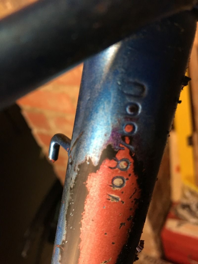

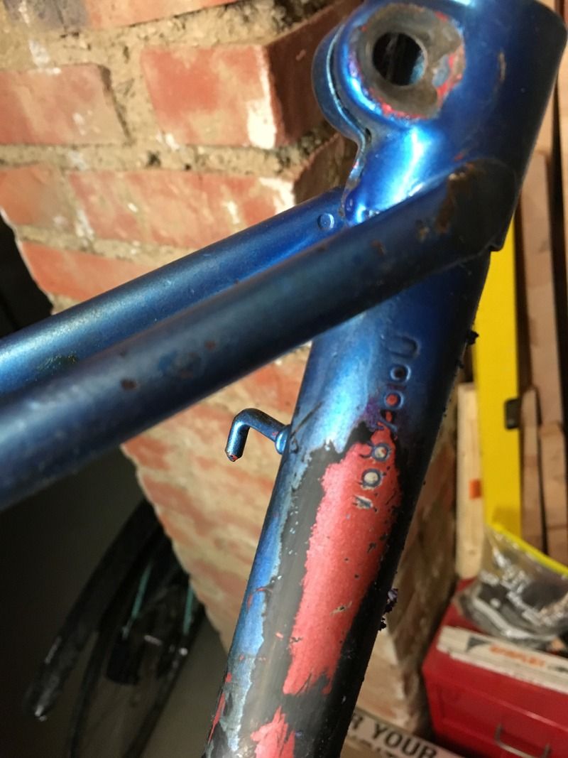

Mit der Rahmennummer stimmt irgendwas nicht. Sicher, dass die 7-stellig ist? Und die erste Stell wirklich eine 7 und keine 1? Mifa war beim Einschlagen der Rahmennummern oft nachlässig (im Gegensatz zu Diamant, Mifa=Mistfahrrad ebend! laugh.gif ) Die von dir genannte Nummer passt jedenfalls nicht zu dem abgebildeten Rahmen...
Ich lade mal Fotos hoch. Wird die Rahmennummwr von unten oder oben gelesen? Irgendwie kann die 7 auch eine 1 sein oder vielleicht ne 4? Dumm, dass die restlichen Ziffern symmetrisch sind :-D

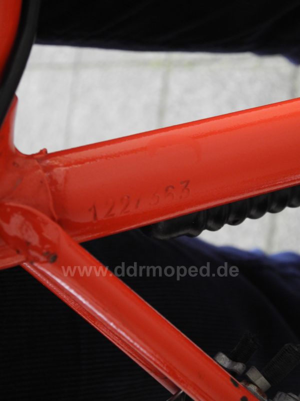

Okay.... also so schlecht wie diese Rahmennummer eingeschlagen ist, kann das eigentlich nur aus dem hause Mifa kommen ^^ Zu Lese-Richtung: eigentlich von Oben nach Unten. Die erste Stelle wäre demnach eine Null blink.gif Was es nicht alles gibt... dann wäre der Rahmen also von 1986 oder 1987, das wäre durchaus realistisch. Überhaupt, dass die Rahmennummer am Sattelrohr eingeschlagen ist, zeigt dass der Rahmen aus den 1980er Jahren sein muss. Ich weiß gar nicht, seit wann das verändert wurde, 1980 war die Nummer jedenfalls noch auf der Tretlagermuffe platziert.
Zum Vergleich hier mal ein Foto von der Rahmennummer eines 1989er Sportrads.

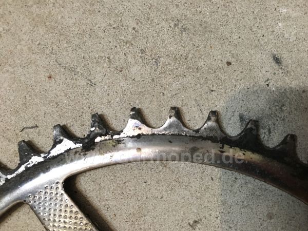

Folgende Teile würden wahrscheinlich trotzdem zu tauschen sein: Kettenblatt und Ritzel hinten.
Könnt ihr aus der Ferne beurteilen, ob das Kettenblatt eventuell doch noch im Verschleißrahmen ist? Es ist ja immerhin keine 40 Jahre alt sondern nur 28 Jahre.

Geschrieben am: 11.02.2016, 18:10
Beiträge: 5094
Das Blatt kannst du ruhig noch verwenden. Die Keile sind eigentlich nur ein Problem, wenn man sie nicht ordentlich einschlägt. Naturlich kann dadurch mittlerweile die Achse hinüber sein, also mal eine neue besorgen. Aber eher machen die Konen sorgen.
