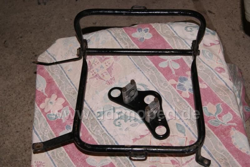

Hallo Leute,
vielleicht eine etwas rudimentäre Frage aber ich bekomme es nicht hin und bin fast am ausflippen:
Ich habe unten abgebildeten Gepäckträger (also zwei baugleiche). Wie bekommt man das scheiß Ding zerlegt? Ich wollte die 13er-Schrauben lösen aber da passiert nichts. Ich dachte die sind einfach in ner Stange mit Innengewinde drin aber so ist es nicht. Es dreht sich einfach immer was mit...
Kennt sich jemand damit aus und kennt einen Trick?

Heeey =),
Du hast, wie du bereits erkannt hast links und rechts ne 8er Schlüsselschraube drin. Eigentlich sollte man, wie gewohnt beide fest reindrehen und dann kontern, um eine zu lösen. Ist allerdings bei den alten Teilen oftmals kniffelig. Hast ja auch schon probiert wink.gif
Ich wickel immer ein paar Lagen Panzertape oder auch Isoband vorne an dem Mittelstück( die Gewindehülse in der Mitte bzw. Querstrebe). Das dient als Schutz und halte die Hülse dann mit der WaPuZa fest und drehe die Schrauben wie gewohnt mit nem 13er Schlüssel heraus.

Einweichen mit Rostlöser nicht vergessen...

in die Gepäckträgerrohre ist ein Metallstück mit M8 Gewinde reingesetzt bzw verpresst.
Das Metallstück wird sich mitdrehen.
Hatte damals das Rohr dann mit ner Feststellzange zusammengedrückt und so das Metallstück geklemmt. Die Schrauben liessen sich dann lösen.
Um die Metallstücke wieder fest zu bekommen, hab ich das Rohr angebohrt und die Metallstücke mit dem Rohr verschweisst.
Und alles alte am besten gleich erneuern, Schrauben, Muttern, Federringe, Scheiben...
