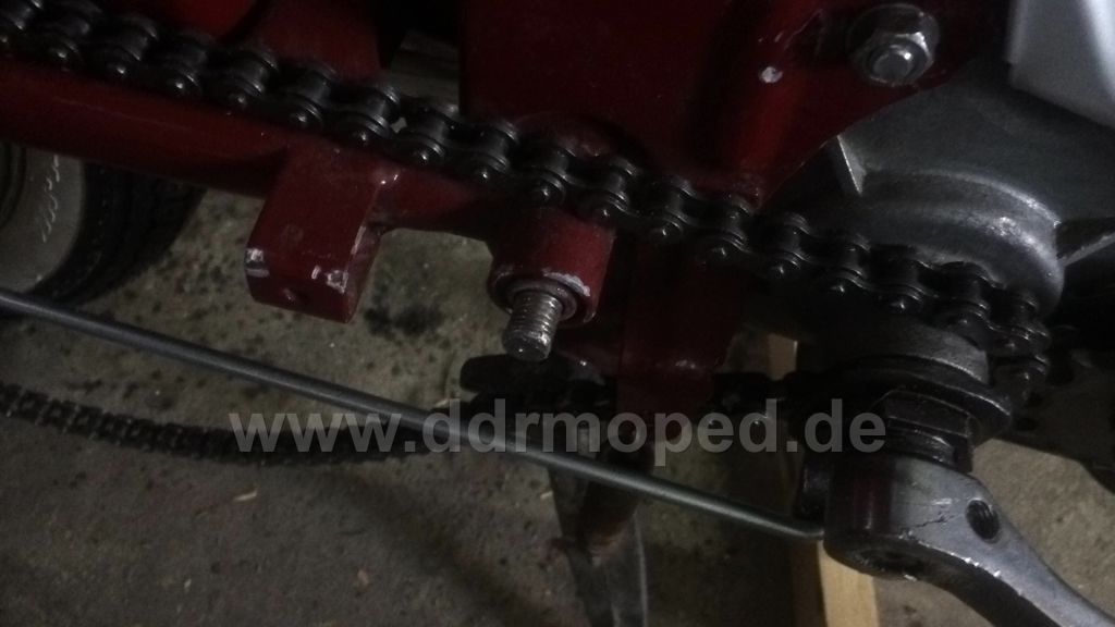

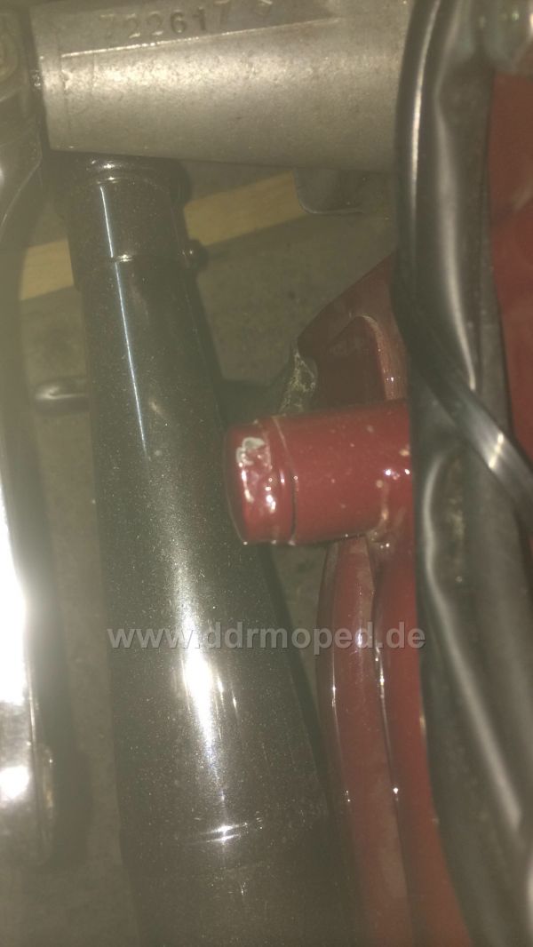

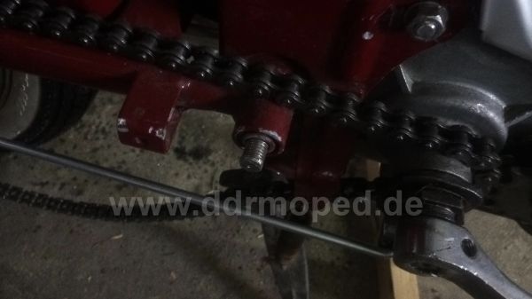

Hallo, ich möchte bei meinem SR2E den vorderen Schwingenbolzen der Hinterradschwinge tauschen. Ich habe die rechte Mutter gelöst und kriege nun den Bolzen nicht raus gedrückt. Kann mir jemand helfen? Muss ich das federbein oben auch lösen, damit die Schwinge nach unten hängt?

Lässt sich der Bolzen wenigstens drehen?

Nee, leider nicht. Hab es rechts schon mit nem Dorn und Hammer probiert. Der Bolzen bewegt sich nicht.

Dann würde ich erst mal den Lack freikratzen und mit Rostlöser (am besten Petroleum) einpinseln und einwirken lassen - ruhig mehrere Tage.
Erst danach kommt außen Wärme und innen Kältespray ins Spiel, sowie Schläge mit dem Alu- Hammer bzw. Alu- Dorn.

Nimm einen Maulschlüssel und auf den Bolzen drauf. Dann ein Eisenrohr als Hebelverlängerung aufstecken und dann los. wink.gif
Wenn es geht ist es gut, ansonsten mit einem Durchschlag und Vorschlaghammer brobieren auszutreiben. Natürlich nachdem du vorher mit Rostlöser gearbeitet hast.
