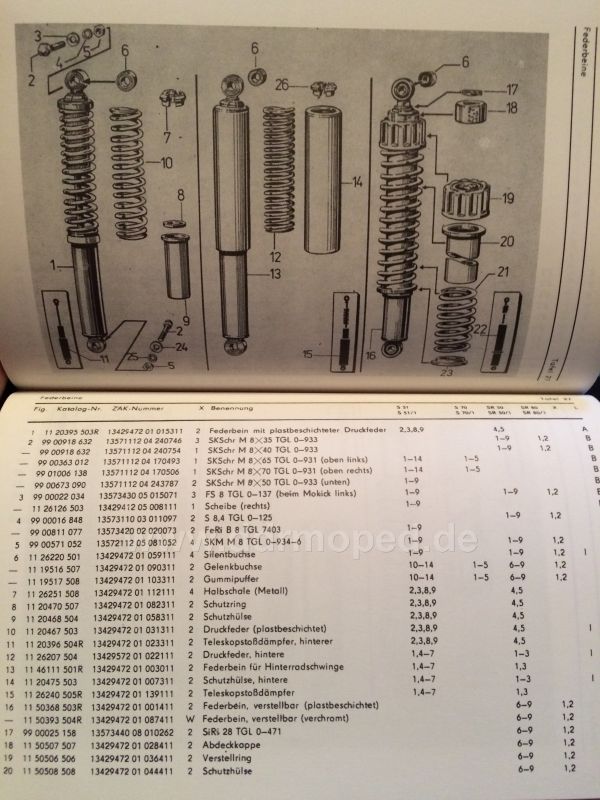

Laut ET Katalog musst du glaube ich oben erst den Sicherungsring entfernen, dann lässst sich der Dämpfer zerlegen.

Die Nr. 17 ist doch ein Sicherungsring und muss sich doch demontieren lassen?
Ich habe glaube selbst keinen solchen Dämpfer sonst würde ich mir den auch mal vornehmen.

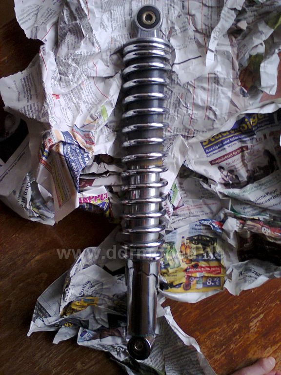

Gruß Svid (Thomas)

Geschrieben am: 20.01.2016, 18:35
Also wenn der Rastpunkt der Verstellung nicht geschraubt ist, musst du wahrscheinlich die Feder zusammendrücken. Darunter wird entweder ein Gewinde oder eine Mutter zum Vorschein kommen. Allein bekommst du die Dämpfer wahrscheinlich nicht auseinander, da brauchst du zwei Leute für.

QUOTE (ddrschrauber @ 20.01.2016, 19:35)
Angeschraubt ist der nicht.
Das es zu Zweit besser geht,
Gruß Svid (Thomas)

Geschrieben am: 22.01.2016, 22:33
QUOTE (Svidhurr @ 20.01.2016, 19:14)

QUOTE (ddrschrauber @ 22.01.2016, 23:33)
Keine Ahnung, da ist die Plastikhülse drüber.
Bin also noch nicht dazu gekommen.
Gruß Svid (Thomas)
