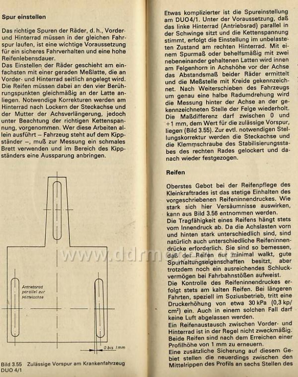

und mal nach einger Zeit hier ein Duo-Thema wieder,es ist ja Winter,und da ist Zeit mal am Duo die ewig vernachlässigten Dinge gründlich zu erledigen. Dabei haben wir die Lager der Räder getauscht,und nun ging es um die Spureinstellung.
Die hintere Flucht bzw. Radspur scheint beim Duo 4/1er gegenüber dem Duo 4/2er anders eingestellt zu werden,denn in der Betriebsanleitung vom 1er steht,das das rechte Hinterrad (gemessen vorne /hinten am Felgenhorn Höhe Achse) zum linkem Antriebsrad nur 0-1mm Spiel haben soll,währent es beim 2er Duo in Fahrtrichtung vorne nach links ganze 10mm geneigt sein soll.
Will mir nicht einleuchten,denn somit nutzt sich ja der Reifen sinnlos ab und Leistung geht auch durch die Reibung unnötig verloren,und mein Freund fährt ein 4/2er,und meint,das wäre so logisch,da durch die einseitige Gewichtsbelastung das Duo einfach gegenlenkt und wegsteuert.
Damit habe ich noch nie ein Proplem,bei meinem 4/1er Duo nutzt sich seit je her nur der Fahrerseitereifen ab,da dort einfach das meiste Gewicht auf den Reifen einwirkt.
Was ist denn nun wirklich richtig und sinnvoll?
