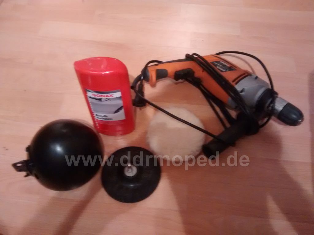

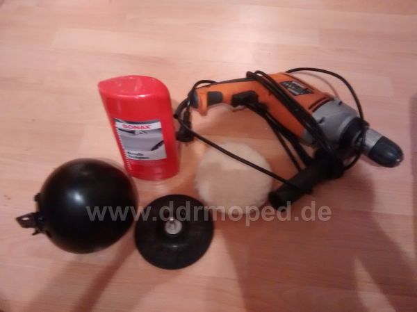

Meine Empfehlung
Kratzer zuerst mit 1200'er schleifpapier raus schleifen.
Wenn vorhanden, alles mit 2000'er imatt schleifen.
Dann die Kombination vom Bild. (Tittenlampe bitte wegdenken)
Anschließend sehr gründlich reinigen
Ps. Mit den 'polierpasten' in blockform gehts schneller, aber es wird auch schneller heiß
