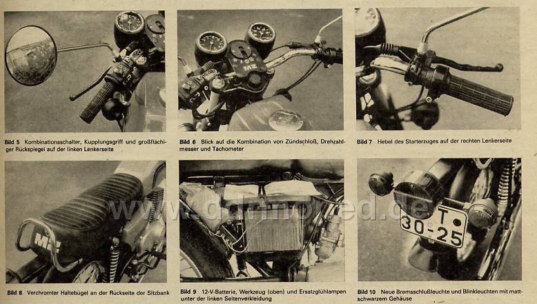

Geschrieben am: 27.12.2015, 18:40
Beiträge: 6819
Also KFT 9/1981:
1986-2016 Der Roller wird 30
SR 50 CE (neues Projekt)
Geschrieben am: 27.12.2015, 18:49
Beiträge: 6819
Im selben Heft, die ETZ250 deluxe, hier ein paar Details mit Anbauteilen, welche sich auch bei der S51 wiederfinden lassen...
