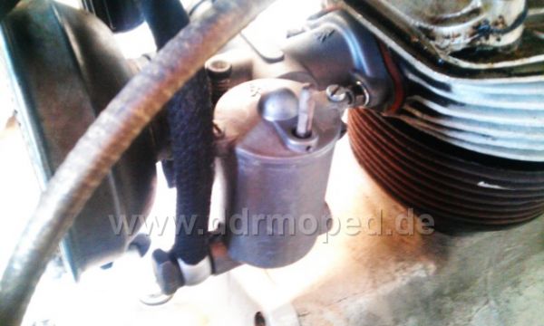

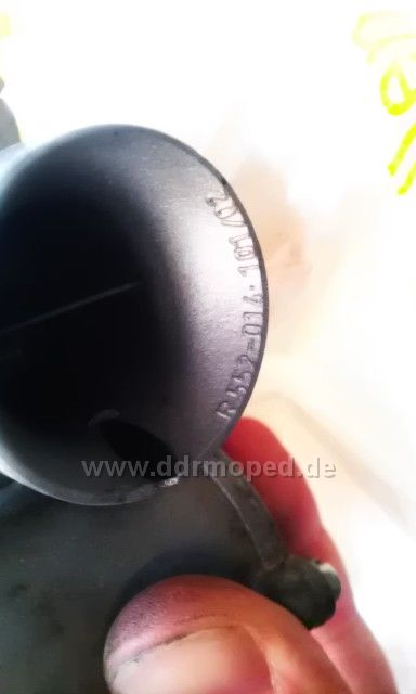

Es ist ein Bvf Vergaser verbaut aber bestimmt kein dazugehöriger bestimmt von ner emw .. Muss ihn mal abnehmen und mal nachmessen er wird bestimmt nen 24 Durchmesser haben .. kann auch nichts unter dieser Bezeichnung finden ...

Schöne Maschiene. AWO Vergaser ist KL 322 und EMW KL 325 und das steht oben auf der Flachen stelle am Gehäuse. Der EMW Vergaser geht mit der AWObedüsung auch ganz gut. Natürlich haben Linde und Tingel recht mit Ihrer Aussage. Das Rücklicht solltest du schon noch gegen einer Hexennase Tauschen. Die Nachbauten sind vom optischen her ganz gut. Hat deine den Steckkrümmerkopf?

Hallo Oswald .. leider steht bei mir nichts aufen Flasch dry.gif mit der jetzigen Bedüsung läuft sie am besten aber die Höchstgeschwindigkeit liegt halt bei 75-80kmh .. werde mal morgen den Vergaser nachmessen.. Ja es ist ein Steckzylinderkopf verbaut..Bei dem Rûcklicht habe ich auch schon überlegt aber dann müsste ich ja das Bremslicht zurückrüsten biggrin.gif vielleicht wurde das Rücklicht verbaut oder nachgerüstet weil sie Erstzulassung 56 ist .. Vielleicht war es vorher eine Behörden Maschine oder so .. Gruß Mike
