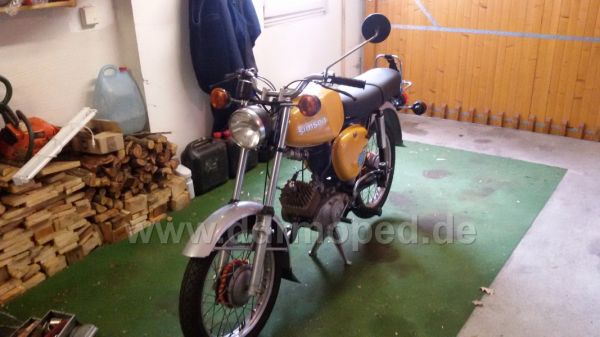

mein erstes Projekt ist fertig.
Gruß an alle, Frank
WRFrank
Geschrieben am: 05.12.2015, 22:56
Beiträge: 19
Mitgliedsnummer.: 8571
Mitglied seit: 28.11.2015
fertig.
bis auf die Räder, die gehören noch neu gespeicht.
Frank

danke.
das schwierigste an der Baustelle war die korrekten Infos zum Originalzustand zu recherchieren.
dafür hab ich jetzt euch.
ist eine 77er
also ich habe graue Stoßdämpferstützringe
"glatte" Kunstofftachokappe
kurzer Bogen am Auspuffbügel
Lack Kugellampe ist noch original matt. der Restrahmen glanz auch RL.
Blinkergläser von Vorne geschraubt.
"Sperber/Habicht Ganghebel
Blinkerhalter hinten als Einzelteil ohne mittige Bohrung
was noch zu klären ist ??? Kickstarter und Ganghebelgummi Längs oder quergerippt?
Gruß Frank

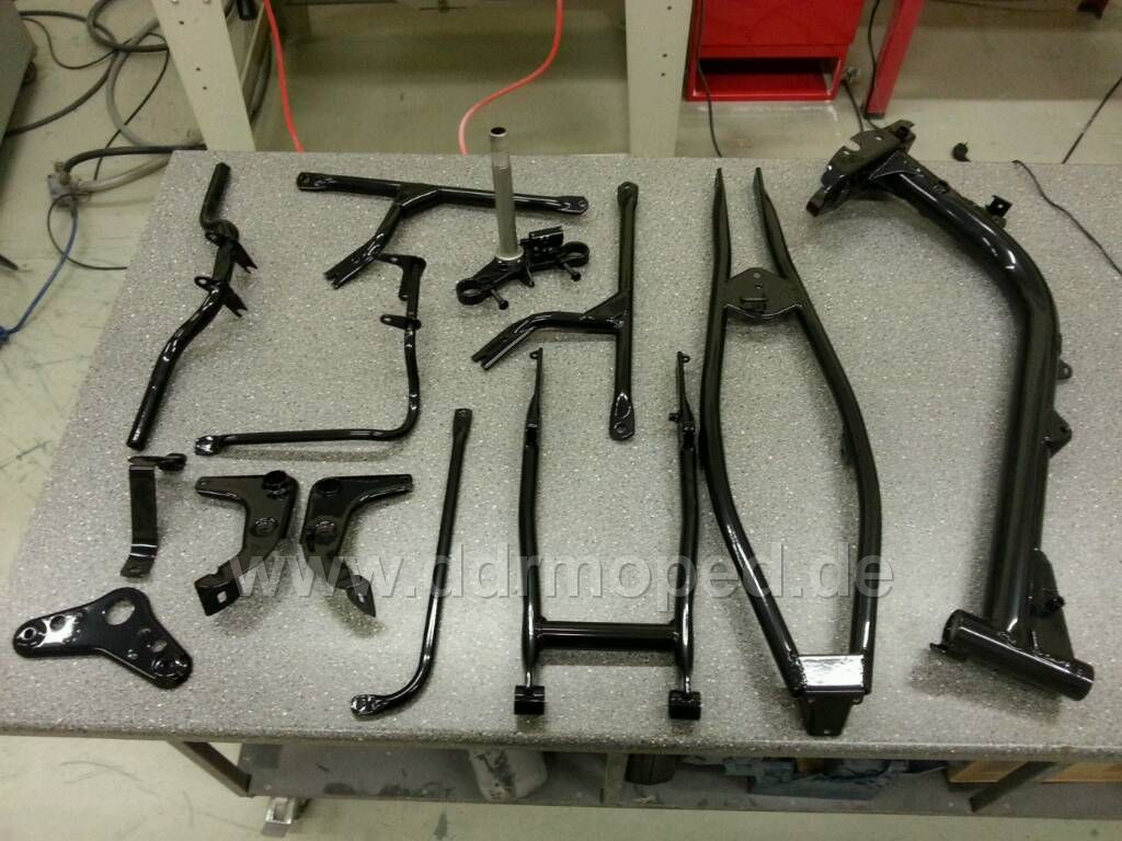

hier Baustelle Nr2
WRFrank
Geschrieben am: 05.12.2015, 23:45
Beiträge: 19
Schritt 1 Rahmen Fertsch diesmal gepulvert.
Ich weiss, die Gabelbrücke ist nicht Original, ich habe hier eine schon gepulverte liegen (ebay) habe bloß alles kpl. weggegeben.
Frank
Geschrieben am: 06.12.2015, 07:10
QUOTE (WRFrank @ 06.12.2015, 00:40)
Hallo Frank.
Schönes Ergebnis, besonders wenn man den Vorher-Zustand gezeigt bekommt.
Allerdings muss an dein S50 auch ein S50 Schalthebel dran.
Der Sperber/ Habicht Ganghebel gehört auch nur an diese beiden und den Star.
Am S50 ist er verkehrt.
Aber dennoch, saubere Arbeit.
Weiter so!
Mfg Andi
WRFrank
Geschrieben am: 06.12.2015, 15:34
Beiträge: 19
Hi
in der Bedienungsanleitung S50 3te Auflage
Seite 21 (Bild8) erkennt man die alte "Stangen"variante
und auf seite 25 in voller Größe.
das ist meine Referenz gewesen.
irgendwo im Netz ist auch einFoto vom Prospekt (eine grüne) S50B1
da ist auch dieser Hebel dran.
Gruß Frank
Geschrieben am: 06.12.2015, 16:03
Beiträge: 15651
QUOTE (WRFrank @ 06.12.2015, 15:34)
Hi
Gruß Frank
Eine Bedienungsanleitung als Referenz zu nehmen ist schon mal eine ganz schlechte Basis.
In Bedienungsanleitungen sowie auf Prospekten sind in der Regel immer Vorserienfahrzeuge abgebildet die nicht den Serienzustand zeigen.
Halte dich an die Infos hier im Forum. Die Suche im Forum fördert hier auch viel hilfreiches. Ansonsten fragen fragen fragen, dann bekommst du alle wichtigen Infos die du benötigst und die auch stimmen.
Ansonsten weiterhin viel Erfolg beim Aufbau.
WRFrank
Geschrieben am: 06.12.2015, 16:19
Beiträge: 19
Hi,
na gut , wenn ihr sicher seit, dann muss ich das noch ändern.
dann brauch ich noch die Info ob Kick und Ganggummi längs oder quergerippt sind.
nachdem ich ja gerade das Heft wieder in der Hand hatte kann ich die Info quergerippt (zur Fahrtrichtung) also auch nicht als verlässlich ansehen.
wer weiß was ?
gabs den Ganghebelgummi eigentlich quergerippt? dann hätte sich das von selbst geklärt. hmm.gif
Gruß Frank
Geschrieben am: 06.12.2015, 17:05
Beiträge: 15651
Hallo Frank,
wie die Suche funktioniert weißt du? Google ist hier auch sehr hilfreich. Z.B. S50 1977 ddrmoped.de in google eingeben und dann die Suchergebnisse durchgehen. Man kann dann auch noch anstatt mit 1977 nur mit 77 suchen.
Also nimm dir einfach etwas Zeit, denn hier kannst du dir vieles selbst erlesen. Es wurden schon viele Dinge mehrmals angehandelt.
