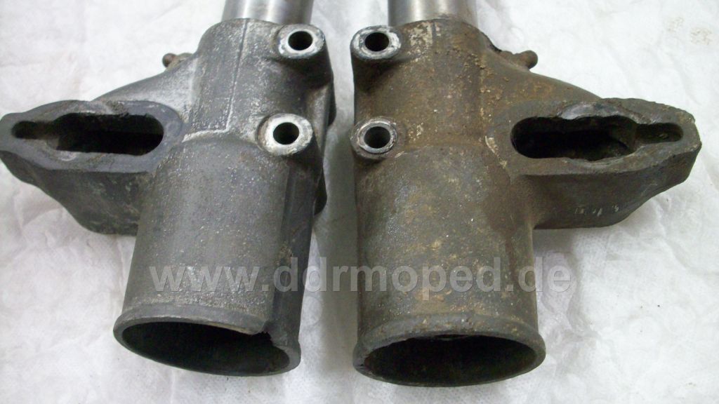

Hallo Leute,
ich habe da ein Problem mit der Hinterachsfederung. Leider kam beim putzen zu Tage, dass einer der Achshalter auf der Oberseite einen Riss hat der zwar nicht von Rand ausgeht, aber dennoch lang und sichtbar dazwischen liegt.
Da ich ja an einer Hochschule bin könnte ich jemanden rann bekommen der das wahrscheinlich nochmal schweißen könnte....
Aber!
Leider habe ich auch an beiden Federungsteilen die Abdrücke der Kettenspanner drin. Einer der Vorbesitzer hat es vor Jahrzehnten wohl zu gut gemeint mit dem anziehen...
Jetzt sind die Abdrücke drin und ich befürchte das die Teile so nichtmehr zu verwenden sind. Oder gibt es eine Methode das wieder aufzufüllen? Oder kann man eventuell die Fläche wieder gerade schleifen lassen, eventuell mit nem Fräser?

Mach doch mal Fotos von den Teilen, dann kann man die Sache besser beurteilen...
Mfg Nico

Hier mal ein paar Bilder... Leider hab ich vergessen den Riss abzulichten...
Liebe Grüße
Falk

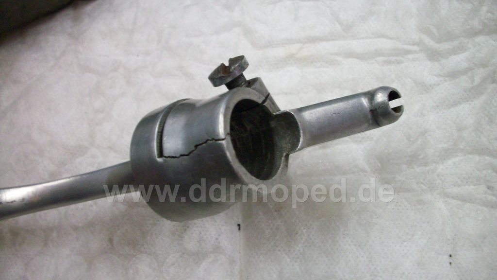

RT Bastler
Geschrieben am: 28.11.2015, 17:50
Beiträge: 42
Mitgliedsnummer.: 8508
Mitglied seit: 25.10.2015
Hoppla verklickt...aber das eine Bild sollte eigentlich auch reichen.
Mal noch eine andere Frage. Ich habe noch ein paar Probleme mit meinen Lenker- Amaturen. Was kann ich da machen...
Die Bruchstelle ist ja zu sehen, außerdem ist der Hebel auch etwas verbogen. Ob beim Hebel warm machen reicht?

Die Gußteile sehen doch auf den ersten Blick noch richtig gut aus.
Die Armatur ließe sich schweißen...
Warm machen vom Hebel hab ich noch nicht probiert.
Mfg Nico

rtwolle
Geschrieben am: 28.11.2015, 23:15
Beiträge: 339
Mitgliedsnummer.: 4166
Mitglied seit: 27.01.2011
Hebel kalt nachbiegen. Schön mit Gummihammer.
Oder im Schraubstock mit entsprechender Unterlage vorsichtig "flacher" drücken.
Das sind aber nicht die Armaturen einer Halbnaben -RT.
Die haben die Blechschelle als Befestigung.

Wie gesagt die abdrücke der Kettenspanner erachte ich als nicht all zu schlimm, wenn's stört einfach etwas schleifen.

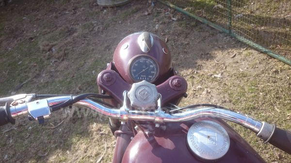

RT Bastler
Geschrieben am: 30.11.2015, 16:35
Beiträge: 42
Von der Halbnaben RT ist wahrscheinlich nur noch der Motor übrig. Der erste Rahmen war ja total verbogen und die Gabel vergammelt. Der Rest wurde noch vor mir getauscht. Wenn ich Zeit hab mach ich mal noch Fotos vom original Lenker und den Amaturen die noch da dran sind. rolleyes.gif
