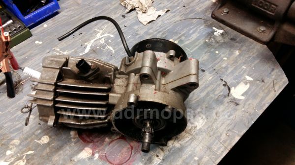

Ich bin jetzt auch stolzer Besitzer einer sl1
. Bj 71
Ich wollte das Motoren Öl wechseln ,aber ich habe nix gefunden dazu wieviel Öl ins kurbelgehäuse kommt
ich hoffe ihr könnt mir helfen
LG olli

Hallo, das ist ein Zweitaktmotor, da kommt kein Öl ins Kurbelgehäuse! Der Motor wird über das Kraftstoffölgemisch geschmiert.
Grüße, Daniel.

Aber wenn ich das kurbelgehäuse schaue ist da ne Pfütze Öl drin

Weil endweder der Vorbesitzer etwas Öl zur Konservierung rein getan hat oder es sich um unverbranntes Mischöl handelt
Mfg Nico

Hätte ich zwar so nicht gedacht aber wieder was gelernt
habt vielen Dank für die Antworten
