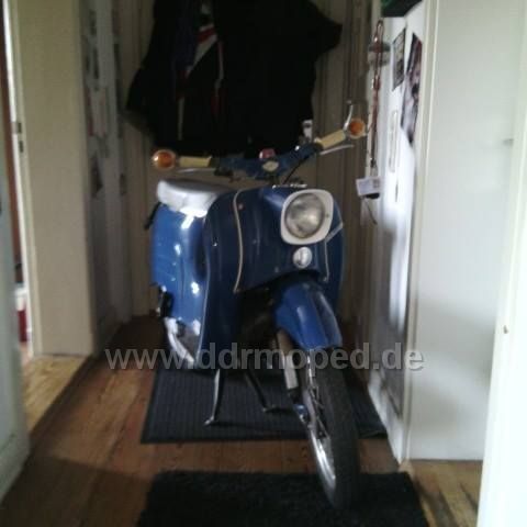

Butsch1984

Okay Rauten-Tacho habe ich bis 70 km. Was mir wohl noch fehlt ist der gewisse Spiegel , das Katzenauge unter dem Rücklicht . Der original Lüfterdeckel und der Zylinder mit Dreiecksflansch . Und ich hoffe ja noch auf einen echten Sitzbankbezug. Aber wie wir ja wissen es kommt alles mal in greifbare nähe. laugh.gif

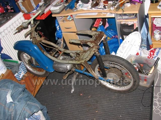

Butsch1984

Butsch1984

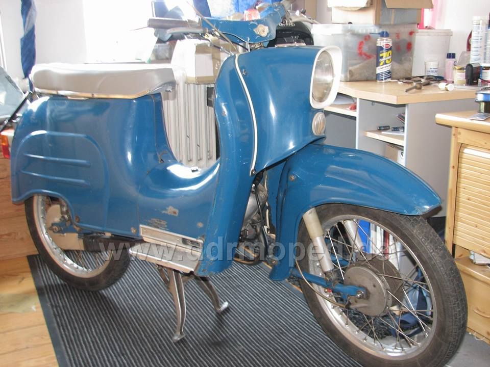

Butsch1984

Onkelgartzi28
Geschrieben am: 06.11.2015, 21:11
Beiträge: 1242
Mitgliedsnummer.: 5498
Mitglied seit: 21.05.2012
Uuh, die hat ja auch noch so nen wunderbaren Originallack! Auf dem ersten Bild sah das nicht danach aus. thumbsup.gif
Edith: Ist das n Alukettenkasten? blink.gif
Gruß Benny

Butsch1984
Geschrieben am: 06.11.2015, 22:11
Beiträge: 14
Mitgliedsnummer.: 8524
Mitglied seit: 03.11.2015
Gehört da kein Alukettenkasten rein ?

Onkelgartzi28
Geschrieben am: 06.11.2015, 22:37
Beiträge: 1242
Ich bin mir ziemlich sicher, dass Alukettenkästen nur bis Ende 65 verbaut waren.
Zum Thema Lack: Sehr schön! thumbsup.gif Bei meiner 64er steht mir das auch noch bevor... Wie hastes gemacht? Abbeizer? Nitroverdünnung?

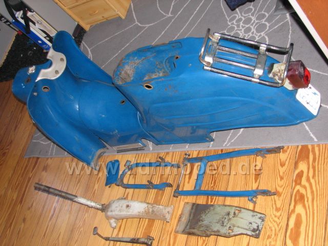

Geschrieben am: 06.11.2015, 23:23
Beiträge: 15651
QUOTE (Butsch1984 @ 06.11.2015, 23:11)
Ja den Lack habe ich gerettet, in Std feinst arbeit, Sie war Silber übergelackt.  cry.gif
Nein Alukettenkasten gab es nur bis Herbst 65, dann wurde auf den Bakelitkettenkasten umgestellt.
Der Keder am Beinschild sollte eigentlich grau sein nicht weiß und der vordere Bremsbowdenzug muss auf der Innenseite der Schwinge verlaufen und wird mit einem Alukabelbinder oder Lochband an der Schwinge fixiert.
Dein Lampenring ist der original? Schaut wie Nachbau aus. Rücklichtkappe ist definitiv Nachbau oder? Der Gepäckträger ist falsch und bei der Rücklichtverkleidung solltest du dir eine bessere im Originallack suchen.
