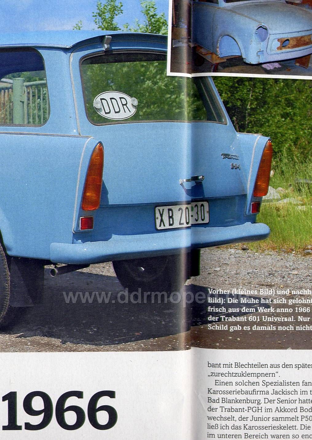

bei den Trabanten gab es doch das komplette Rücklicht incl. Stopplicht in orange.
Mm nach für den 500 600 und 601 ...
... nun aber zum eigentlichen Problem. Mein Wohnanhänger aus DDR Zeiten hat hinten alles in orange und mein Prüfer meinte das das unzulässig sei.
Ich habe es mir nun einfach gemacht und in die eine Kammer ein rotes Licht montiert, aber trotzdem würde es mich interessieren, weil man nichts findet über ADAC und co bis wann diese orangene Versionen in der DDR zulässig waren und somit heute noch Bestandsschutz genießen.
Danke

Dein Prüfer hat keine Ahnung. Das ist zulässig und hat Bestandsschutz, sogar in Deutschland.
Gruß, Sven

Jaein, er hat mich nicht durchfallen lassen. Wollte wissen bis welche Bj. das zulässig ist. Der Wohnanhänger ist Bj. 85 also recht jung. Daher die Frage.

Na gut, dann hat er auch keine Ahnung, denn er hätte Dich durchfallen lassen müssen. Gelb orange geht nur, wenn es bis 1983 so zugelassen war. Eventuell sagt noch der Einigungsvertrag oder sonst eine niemanden bekannte Norm etwas anderes. Die Problematik hat sicher Potential für eine juristische Dissertation. Mit roter Laterne bist Du aber auf jeden Fall legal unterwegs.
Gruß, Sven

@ kradschütze: Er gab mir den Rat schnellstens rote Lampen reinzuschreiben und gut ist. Mir ging es nur drum was evtl. zulässig wäre um ihn (er ist frisch von der Schule) es aufzuzeigen. Er ist selbst MZ verrückt.
Neu aufgebaute Simmen oder MZ´ten,
Fazit: Auch wenn dein Fahrzeug etwas später zugelassen ist.
Sofern die Kappen noch die alten sind und eine Nummer etc. haben ...
Ist die Sache auch zulässig.
Gruß Svid (Thomas)
