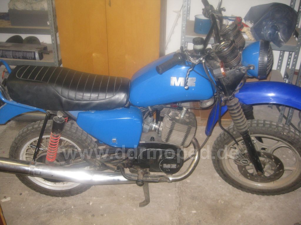

HI,
Ich bin neu hier im Forum und wollte mich kurz vorstellen.
Ich heiße Hannes, 23 Jahre alt und komme aus dem eichsfeld.
Am We habe ich mir den Traum einer Mz erfüllt.
Eine ETZ 150 Bj. 1990.
Leider läuft sich noch nicht, das wird mein Projekt über den Winter.
bezahöt habe ich 750 Euro.
Ist der Preis gerechtfertigt, was meint ihr?
Bilder sind im Anhang.
LG

Ist ziemlich verbastelt.
Sind Papiere dabei? Ist sie mit 150 oder 125ccm eingetragen?
750€ sind ne stolze Summe aber am Ende muss man das für sich selbst entscheiden was man ausgeben will.

Also auf den Papieren steht, das sie wohl mit 125ccm eingetragen ist.
Stelle nochmal ein Bild davon rein.
Was genau ist den Verbastelt?
Ich häbe gleich schon eine Frage.
Ist es normal, das die MZ kaum Kompression hat?

Kompression sollte deine ETZ schon haben..
ja die ist ganz schön verbastelt.. z.b. Schutzblech vorne, Crosslenker, Lampenmaske ist auch nicht original bzw. die Halterung müsste von einer TS sein, Stoßdämpfer hinten, Felge vorn.
Ich hätte in dem Zustand nicht mehr wie 400€ bezahlt.

Hallo Hannes,
ich hätte das Fahrzeug nicht gekauft. Für den Zustand einfach zu teuer.

Zumindest sind die 125ccm und auch die verbauten Teile eingetragen, das ist vorteilhaft...
Die Frage ist, was hast du mit der Maschine vor?
Fahren oder restaurieren?
Fehlende Kommpresion ist natürlich nachteilig...
Mfg Nico

Vielleicht hören das nicht einige gerne, aber in erster Linie soll das Fahrzeug fahren.
Was ich aber auf jeden Fall will, ist das die Maschine wieder ihre Volle Leistung hat.
Ich denke, der Vorbesitzer hatte nur einen A1 Führerschein.
Wo genau ist den das Fahrzeug gedrosselt.

Wenn Du sie auf 150ccm umrüsten willst, brauchst du einen neuen Zylinder, Zylinderkopf, Kolben und einen Vergaser 24N2-2.
Interessant wäre es auch zu wissen ob noch ein 80km/h Krümmer verbaut ist.

Und beim 12 PS Zylinder noch ein 16er Ritzel, der 14,3 PS kann mit dem serienmäßigen 15er Ritzel der 125er weiter bewegt werden. wink.gif
Die "kaum Kompression" ist fast normal für den kleinen Motor wenn du vom Kickergefühl ausgehst, aber das passt schon. Ich konnte meine ETZ auch mit der Hand ankicken. biggrin.gif
Ich finde den Preis viel zu hoch für eine solche "Bastelbude". Ich hätte es mir zwar eh nicht gekauft, aber mehr als 350-400€ hätte ich dafür nicht gegeben.
Wenn du dir das 1000€ Limit setzt, wird das eventuell knapp. Die Umtragung mit neuen Papieren, Anmeldung, Kennzeichen usw kosten je nach Wohnort schon richtig Geld. Ich würde sagen etwa 80-100€, dann brauchst du aber noch eine HU usw. Also nochmal nen knappen Fuffi drauf (ohne finanzielle Berücksichtigung von eventuellen Mängeln, die behoben werden müssen).
Damit hättest du noch knapp 150€ um alles andere zu besorgen. Dafür bekommt man die Teile für den 150er Umbau locker, allerdings hast du eben nichts weiter gekauft. (Reifen, Kleinteile, Dichtungen..).

hatte die letzte paar Tage mal ein bisschen Zeit zum schrauben und es gab auch schon ein kleines erfolgserlebniss.
Ich konnte schon ein paar Meter mit dem Motorrad fahren.
Leider viel mir dort ein Problem beim fahren auf.
So ab ca. 6000 Umdrehungen drehte der Motor plötzlich sofort hoch.
Ich gehe stark davon aus, das die Kupplung getrennt hat.
Ich hatte nämlich auch Probleme, bei eingelegtem Gang und gezogener Kupplung das Motorrad zu schieben.
Hat jmd. vielleicht ne kurze Anleitung, wie ich die Kupplung nachstellen kann?
2Problem:
Bei der Demontage des Zylinders fiel mir auf, das es gar keine Kopfdichtung gab.
Ist das normal?
LG
