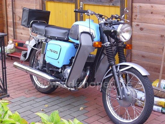

Hi,
mein Hinterreifen, (Metzeler) beginnt seiner Haftungsaufgabe nicht mehr zu meiner Zufriedenheit nachzukommen, mehr als einmal schmierte er mir, bei zugegeben etwas gediegenerer Schräglage, weg.
Also muss ein anderer Reifen her!
Nun überlege ich, da die Maschine ja auch in der kälteren Jahreszeit gelegentlich bewegt wird und eine Begegnung mit etwas Schnee durchaus möglich ist, (bin bisher allerdings auch mit Sommergummi immer durch gekommen) einen Enduroreifen, (natürlich vorn und hinten) aufzuziehen.
Wichtig ist mir aber die Haftung vor allem bei trockener, warmer Straße, denn zu 99% bin ich bei angenehmen Temperaturen unterwegs.
Gibt's Empfehlungen? Gibt's Freigaben einen Hauch größer, oder schleift dann was? (Nicht wegen der Optik)
