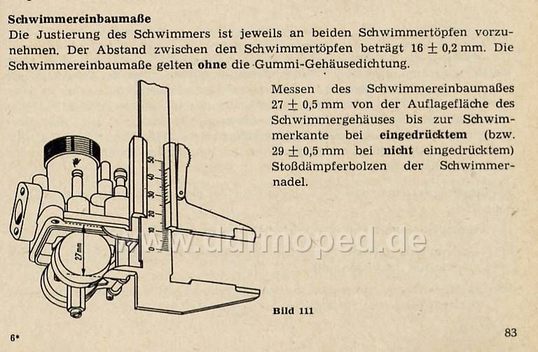

Wenn du den Versager umdrehst, 27mm von Oberkante Schwimmer zur Auflagefläche Schwimmergehäuse bei eingedrückten Bolzen oder 29mm bei nichteingedrückten Bolzen. Allerdings eine behelftmäßige Einstellung. Ob der der Schwimmer leicht geht, höre ich mir durch leichtes schütteln raus. Der klappert hörbar. Zu kontrollieren ist der Gummi vom Chocke-Kolben. Ist der im geschlossenen Zustand undicht, gibt es auch zuviel Sprit, was aus der Startvorrichtung mit angesaugt wird.

Ich habe jetzt jetzt die Senfglasmethode angewendet. Der Abstand ist 8mm. Das Problem besteht noch immer. Hat noch jemand Ideen?
Geschrieben am: 04.10.2015, 12:57
Beiträge: 6819
Probier es mal damit, die läuft zu fett:
