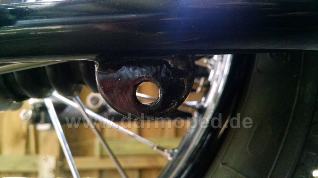

Ich bräuchte mal bitte für die 125/2 die Maße des Befestigungsbleches für den Auspuff am Rahmen, da ich einen Rahmen mit abgebrochenem Blech da habe. Wäre sehr nett, wenn mal jemand bitte ein Bild machen könnte oder eine kleine Skizze aufmalen, damit ich meinem Metallbauer entsprechend sagen kann, welches Blech wo ran muss. wink.gif

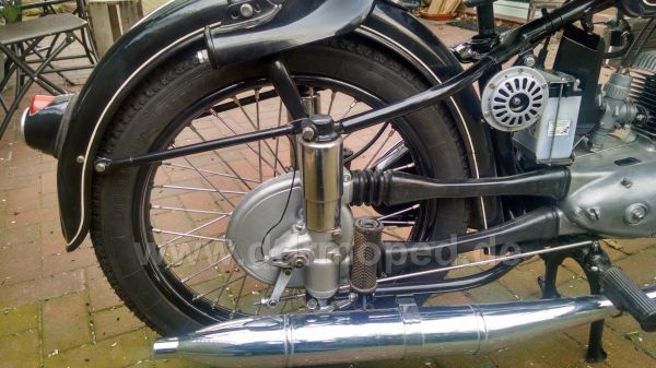

Moin,
ich habe in meiner Bildersammlung von meiner /2 ein Bild gefunden.
Vileicht hilft Dir das, sonst muss ich nachmessen.
Gruß Hardy
Wenn du bitte nochmal messen könntest, welchen Radius der Halbkreis in etwa hat, dann wäre alles perfekt. Das Loch selber mach ich dann erst rein, wenn ich den Auspuff habe und den so optimal positionieren kann.

Moin,
habe nachgemessen:
Breite Halterung 38 mm.
Wenn ich mich nicht vermessen habe, von Mitte hintere Fußraste bis Mitte Auspuffhalterung 80 mm.
Mein Auspuff ist mit einer Schelle befestigt.
Gruß Hardy
