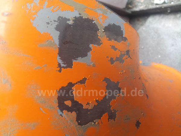

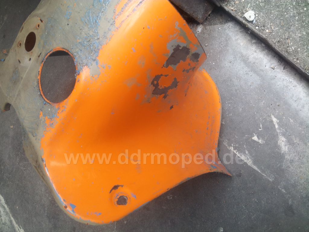

Ich versuche gerade bei meiner 65er Schwalbe, die Blau und Beige überlackiert wurde, den orangen Originallack mit Abbeizer freizulegen.
Dieses Material wende ich an: http://www.mipa-paints.com/d/pi/lm/QuickPlusAbbeizfluid.pdf

Wenn der Originallack nicht oberflächlich beschädigt ist, greift der Abbeizer nur die drauflackierten Schichten an. Der Originallack kommt wieder voll zur Geltung.
doccolor
Geschrieben am: 20.09.2015, 09:38
Beiträge: 1779
Mitgliedsnummer.: 685
Mitglied seit: 06.07.2007
An Stellen wo die Lackschicht durchgeschliffen oder durch Rost beschädigt wurde, geht der Abbeizer unter die offenen Kanten und löst die an.

Es ist keine Garantie, dass es so immer funktioniert !!!! Also immer vorab testen !!!!

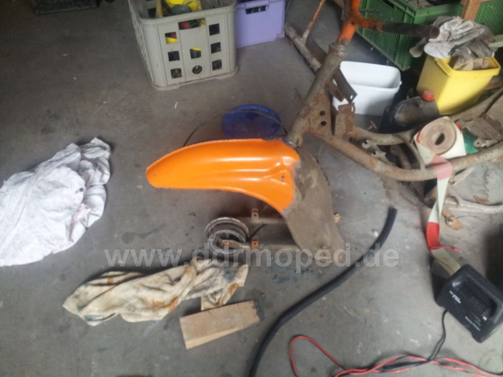

als gelehriger Wessi habe ich mir das "Arbeitsgerät zum Abschaben" ganz nach Ossiart selbst gebaut wink.gif

Bei der Lampenmaske der Schwalbe löst sich stellenweise auch die Grundierung ab. Beim blanken Blech sieht man, dass es nicht angeschliffen wurde.
Bei mir war es ein Versuch, weil die überlackierten Farben von Nitro/Aceton überhaupt nicht angegriffen wurden. Das ist immer der 1. Schritt vor dem Abbeizen.
