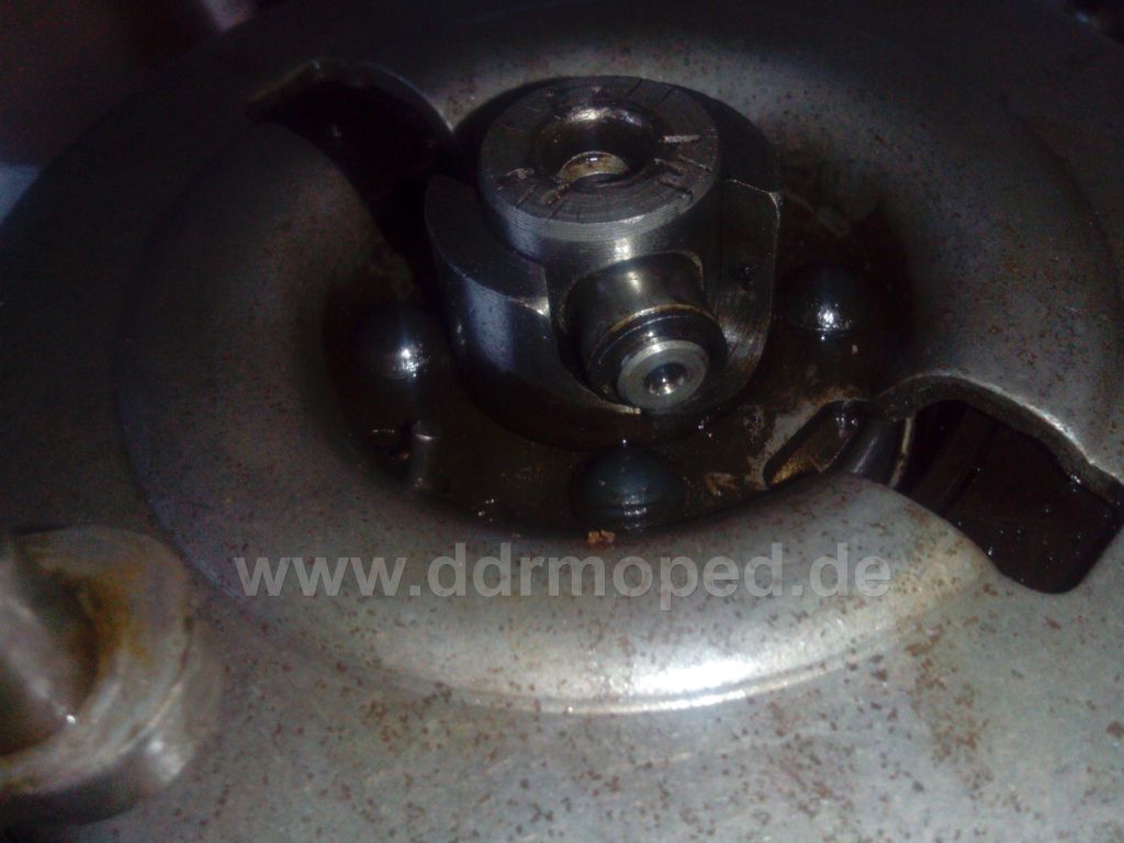

Rush
Geschrieben am: 13.09.2015, 16:03
Beiträge: 3549
Mitgliedsnummer.: 5410
Mitglied seit: 17.04.2012
Hier schlägt der Querbolzen an. Eigentlich müsste er doch noch weiter kommen und die Kupplung weiter runter drücken _uhm.gif
MfG Rico

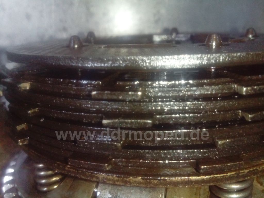

Rush
Geschrieben am: 13.09.2015, 16:07
Beiträge: 3549
Ist das normal, dass da oben zwischen den Scheiben soviel Platz ist?
Über Hilfe würde ich mich wie immer freuen. Schonmal Danke im Vorraus _clap_1.gif

Das Spiel der Kupplungswelle kannst du am Automatikmotor eigentlich nur innen ausgleichen, am besten rechts beim kleinen Lager 6000. Achtung: Durch dieses Lager fließt auch das Schmieröl zum rechten Kurbelwellenlager.
Wenn der Korb zu viel Spiel hat, dann schleift er auch gerne mal mit dem Zahnkranz am Motorgehäuse.
Der Sperrmechanismus für Schieben und Ankicken (der mit dem Querbolzen) hat mit dem Fliehkraftmechanismus nichts zu tun. Du brauchst einen Querbolzen mit frei drehenden Lagerringen, eine einwandfrei glatte Schrägbahn in der Glocke, und natürlich die richtige Vorspannung der Drehfeder.
Viel Erfolg!

Welche Vorspannung hat die Feder? Bei mir war sie, als ich den Motor zerlegte, nur aufgesteckt. Nicht vorgespannt. So habe ich die Feder auch wieder verbaut.
