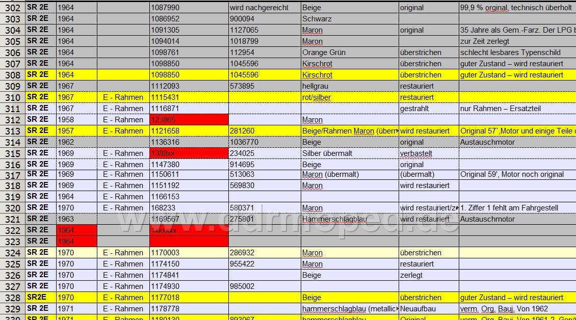

Unter der Rubrik "Gepinnt" gab es mal eine Liste, wo unsere User die Daten ihrer Fahrzeuge eintragen konnten. Dort könntest Du über Deine Rahmennummer auf das Baujahr schließen (hier). Leider ist die Liste derzeit nicht online verfügbar. Wenn Du aber Deine Rahmennummer hier bekannt gibst (muss nicht auf die letzten Stellen genau sein), kann ich Dir das Baujahr aus meiner Liste zuordnen.

Hier mal ein Ausschnitt aus der Liste.
Es handelt sich also bei 115XXX um einen Rahmen, der schon einmal ausgetauscht wurde.

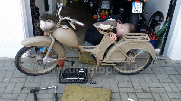

So sah meine Sr2 vorher aus es War einfach alles kaputt was kaputt gehen kann. Für mich ein Albtraum jede schraube riss ab beim Rahmen. Der Motor ließ sich nicht drehen.
