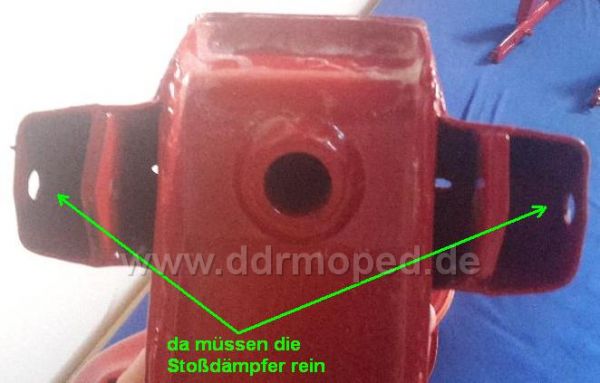

Grabummel
Geschrieben am: 12.08.2015, 13:06
Beiträge: 28
Mitgliedsnummer.: 7474
Mitglied seit: 29.06.2014
also kommt da nur der Laufring drauf, jetzt wundere ich mich wo dann diese Scheibe hinkommt. siehe Bild von Links die erste.
Dann hab ich mal einen Bild vom Träger gemacht, an der kleinsten Stelle ist er ca. 17mm.
Geschrieben am: 12.08.2015, 14:44
Beiträge: 4140
Hast du die Ferderbeine an der richtigen Stelle eingesetzt?
Grabummel
Geschrieben am: 12.08.2015, 15:46
Beiträge: 28
Ja hab ich dort versucht aber des ist zu eng. mh...
Geschrieben am: 12.08.2015, 17:13
Beiträge: 4140
subfossil
Geschrieben am: 12.08.2015, 21:27
Beiträge: 2990
Mitgliedsnummer.: 4240
Mitglied seit: 24.02.2011
Kann nur verbogen sein, sonst muss das passen.
Mfg Nico
Geschrieben am: 13.08.2015, 14:41
Beiträge: 4140
Da hat wahrscheinlich mal einer mit brutaler Gewalt zu lange Schrauben reingedreht, die sich innen am Träger abgestützt und das Gewinde nach außen gedrückt haben.
Da kannst du vielleicht mit einer Feile oder der Flex die überstehenden Buchsen an den Stoßdämpfern etwas kürzen. So wie das aussieht stehen die ja weit über. Wenn du da auf jeder Seite einen Millimeter wegnimmst, paßt der Stoßdämpfer vielleicht rein.
