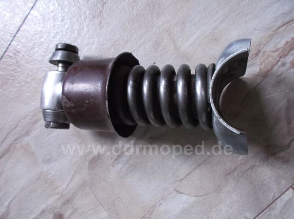

ich meinte dieses Teil. Wie bekomme ich diese Federung auf???
Gruß Ronny

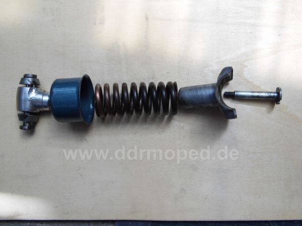

Hi
So siehts zerlegt aus
Mfg. Frank

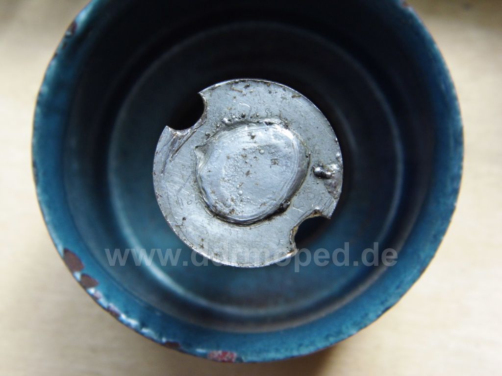

Unten in der Schraube sind zwei Einkerbungen drin.
Mfg. Frank

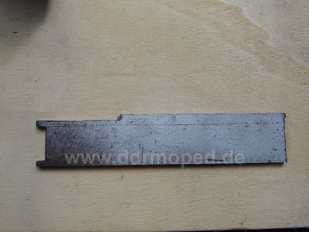

Das ist mein selbstgebasteltes Werkzeug dafür. Kannst aber auch versuchen mit ner Spitzzange die Schraube zu blockieren.
Mfg. Frank

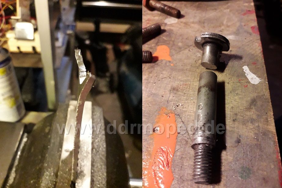

Hallo zusammen,
Ich hab heute vergeblich versucht, die Hinterradfederung zu zerlegen. Trotz Wärme und viel Kriechöl - keine Chance. Ich habe sogar mehrfach mein selbstgebautes Werkzeug verbogen. Deshalb habe ich mir nicht anders zu helfen gewusst, als die Schraube zu zersägen.
Nun die Frage: wie genau heißt das Teil und wo bekommt man es?
Danke und viele Grüße

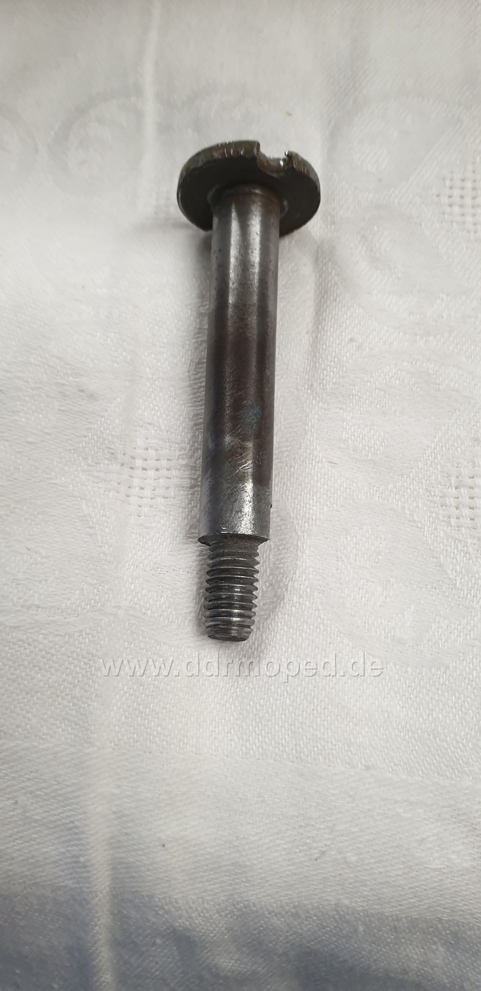

ich hoffe du konntest dein Problem lösen. Wenn nicht kann ich dir mit einem Originalteil helfen, (siehe Bild)
Ist zwar gebraucht der Zustand ist aber tadellos. Gib einfach Bescheid. rolleyes.gif
