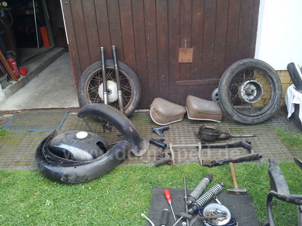

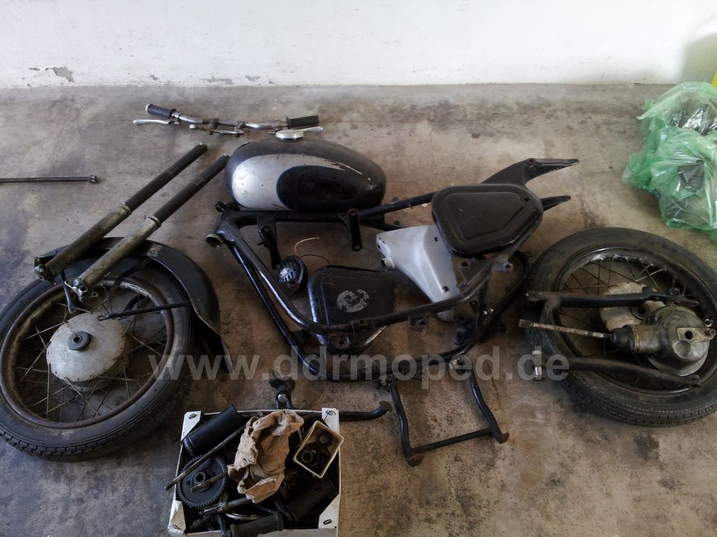

Hier mal ein paar Bilder von den Teilen:
Bilder vom ersteigerten Rahmen habe ich nicht, da der bei meinem Opa liegt, der müsste aber aufjedenfall neu Schwarz lackiert werden.

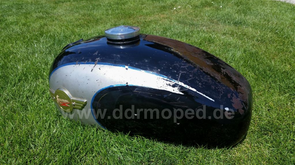

Der Tank sieht schon ganz gut aus

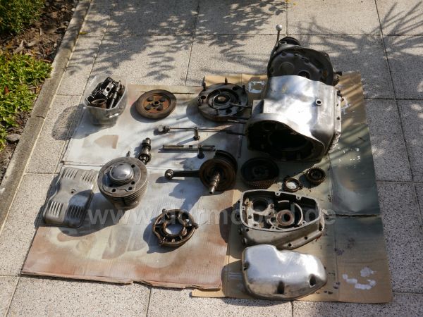

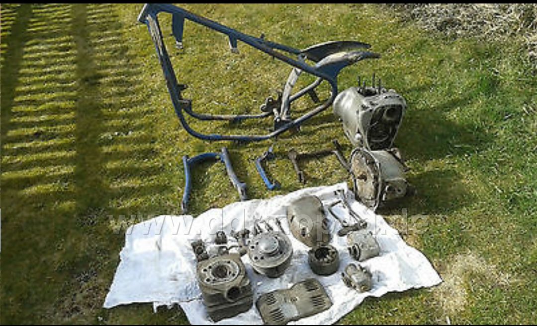

Das sind die ersteigerten Teile:

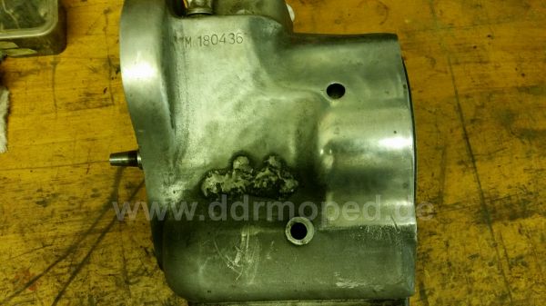

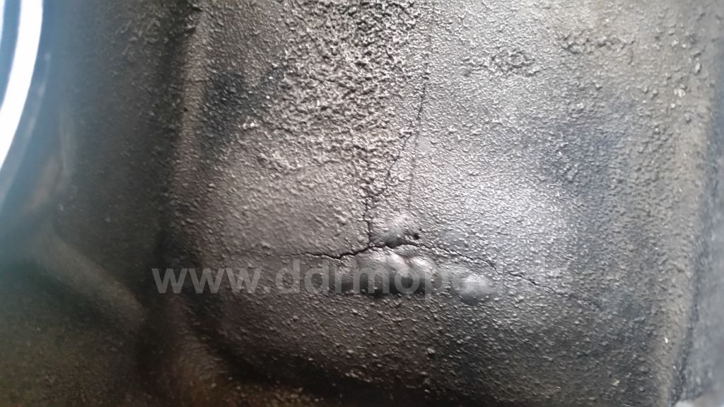

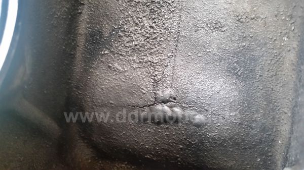

Gehäuse von innen, an der Stelle, wo die Schweißnaht ist

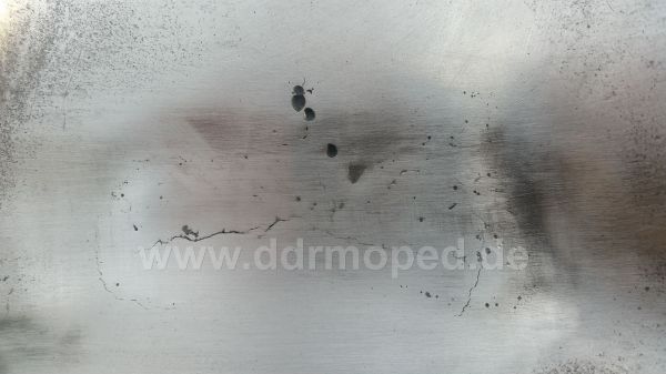

Schweißnaht weggeschliffen.
Habe es mal mit Bremsenreiniger von innen ausgewaschen an dem Riss, der waagerecht über die Stelle des Gehäuses verläuft kam es direkt durch. An den Lunckerstellen kam erstmal nichts durch. Aber das muss ich nochmal genauer untersuchen.

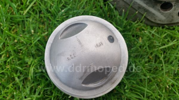

Hier mal der Kolben

Motor in auseinander, nicht alle Teile sind drauf

Das muss vernünftig ausgeschliffen und verschweißt werden dann geht es wieder.

schau mal ins awoforum, und schreib den aluschweißer mal an, oder hier klick
