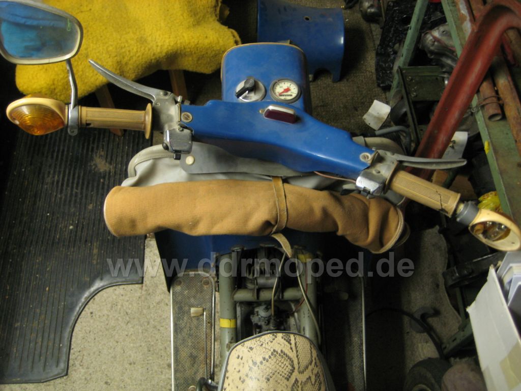

Heho Leute, heute will ich endlich mal meine Schwalbe vorstellen. Ich habe lange überlegt, ob ich sie behalte - nun soll sie aber diesen Sommer fahren.
Wie man sieht, kommt sie in einem Atlantikblau daher - und das soll auch so bleiben. Die Substanz ist gut, wie ich finde. Ich stelle aber genügend Fotos hier herein, damit ihr sie heruntermängeln könnt - Falsch- oder Fehlteile und so weiter. biggrin.gif
Der Vergaser, ein 16N 1-11 ist nicht der richtige. Ich habe ihn durch einen 1-5 ersetzt. Genaugenommen müsste aber ein 1-1 hinein, oder? Habe das für 65 nicht so im Kopf. Der Motor ließ sich nach viel Mühe tatsächlich starten - mit dem 1-11. Beim Anfahren ging die Schwalbe aber immer aus und die Kerze war nass. Am Ende sollte sich ein nicht korrekt eingestellter Schwimmerstand als Ursache herausstellen.
Nun läuft sie zwar und fährt, aber aus dem Überlauf kommt beständig Benzin heraus, was ja so nicht richtig sein kann. Der Schwimmer ist eigentlich ganz und die Schwimmernadel habe ich auch vorsichtshalber gewechselt, um auszuschließen, dass ein ausgeleiertes Ventil nicht mehr das macht, was es machen soll. Muss da noch einmal ran. Wahrscheinlich habe ich die Nase am Schwimmer zu hoch gebogen.

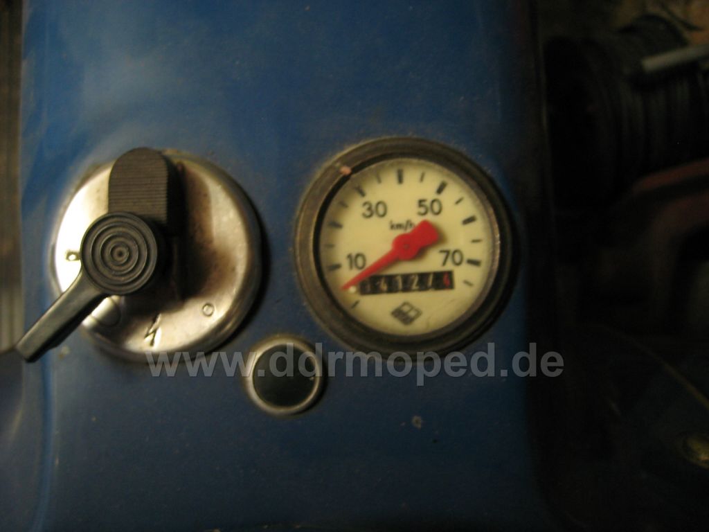

Der Tacho ist der richtige.

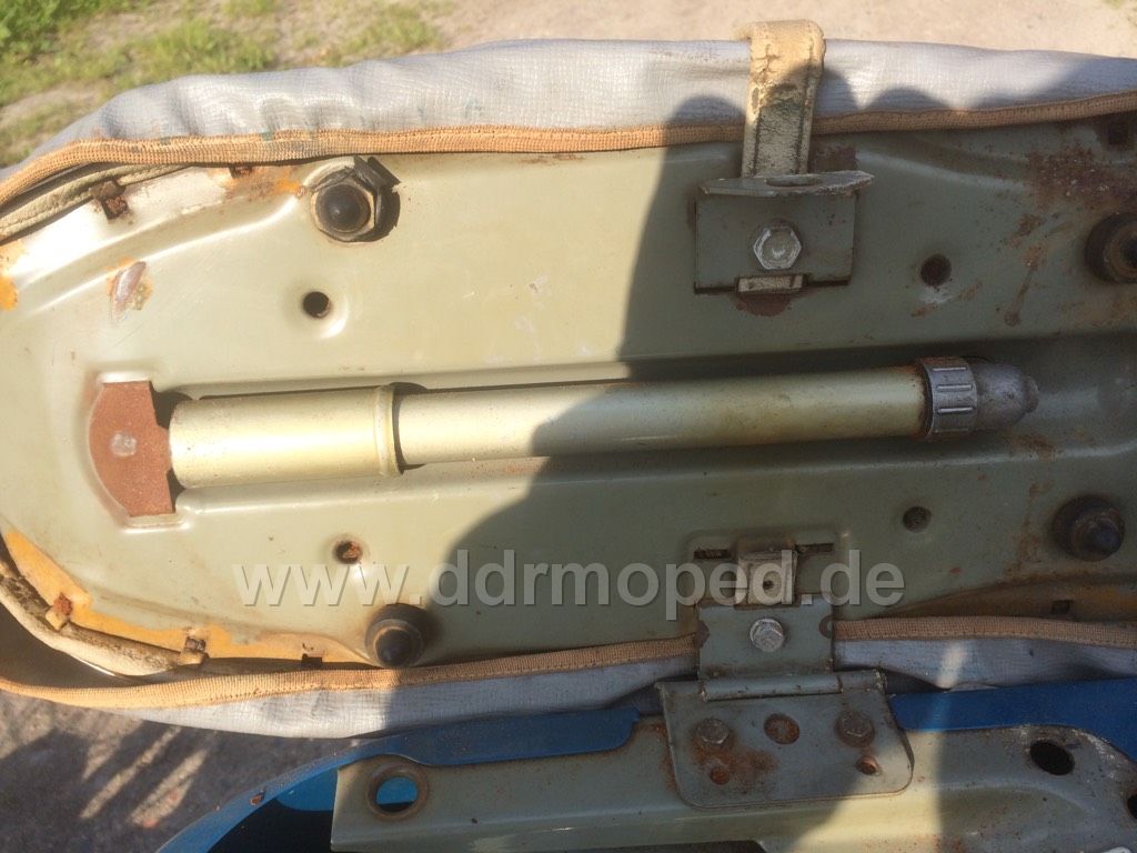

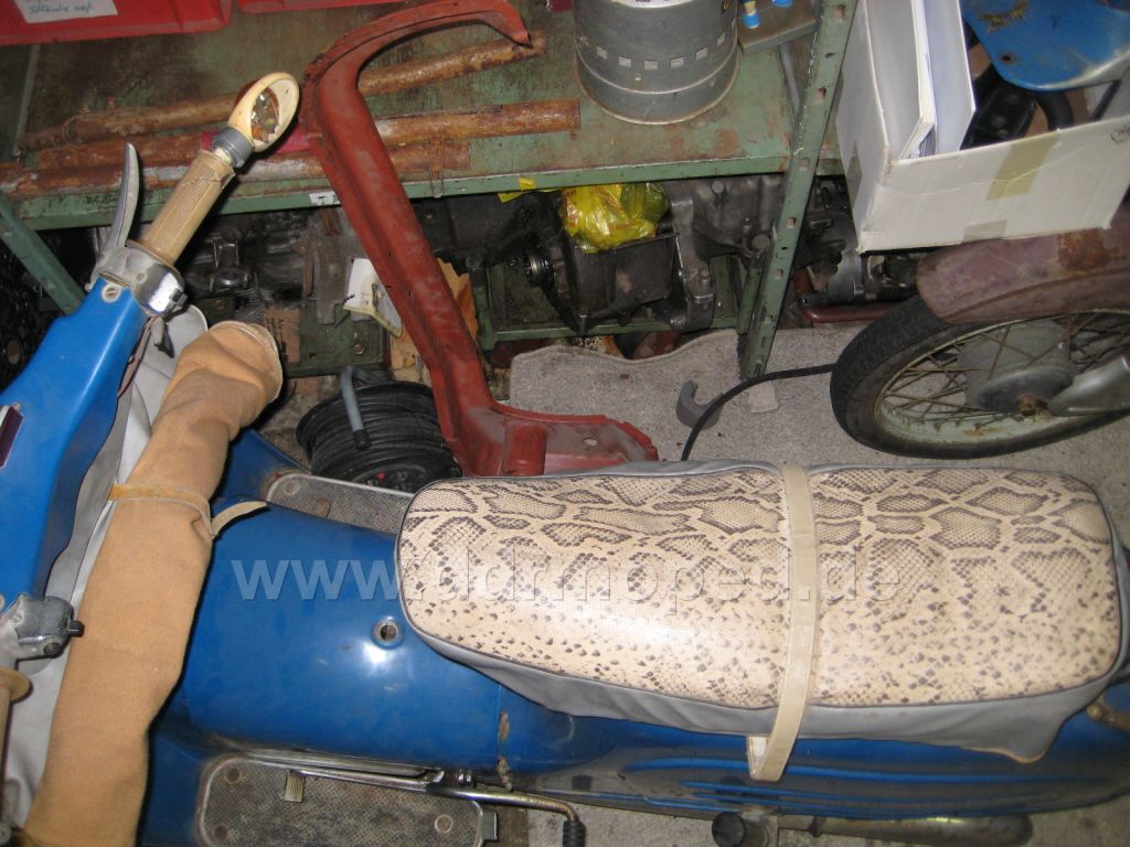

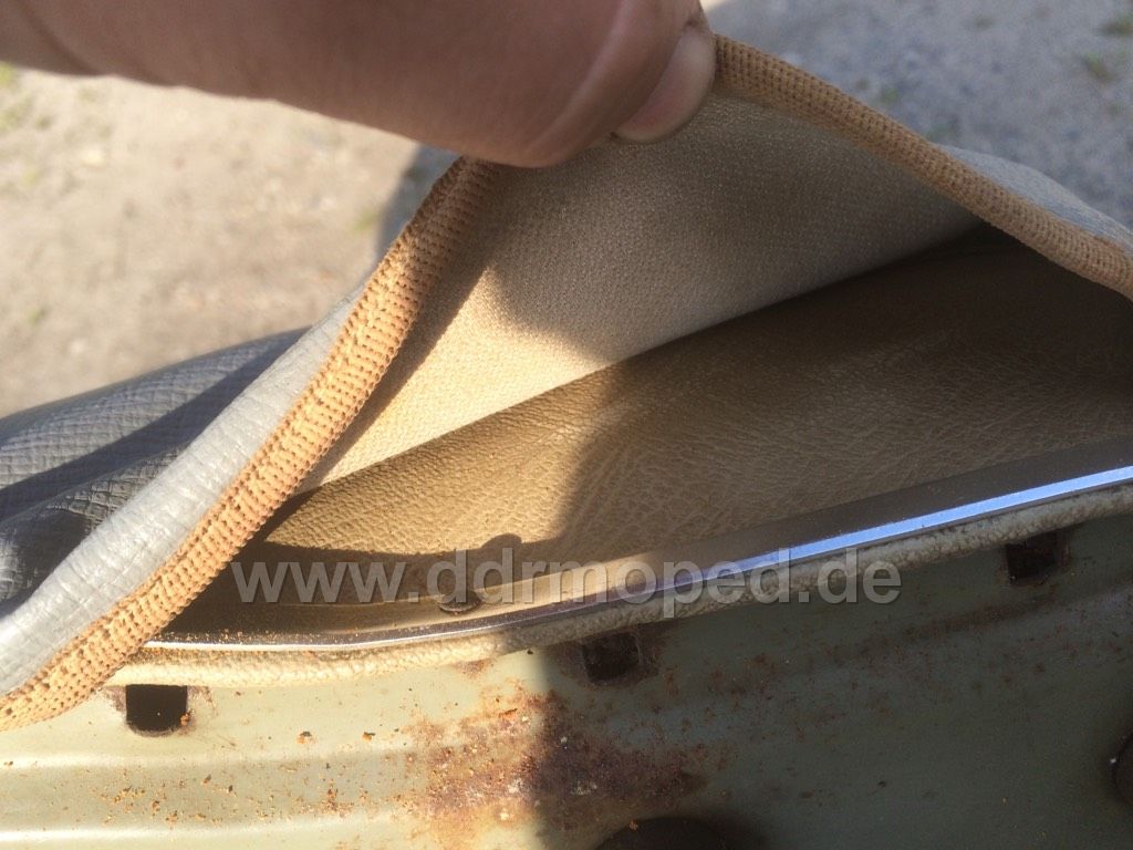

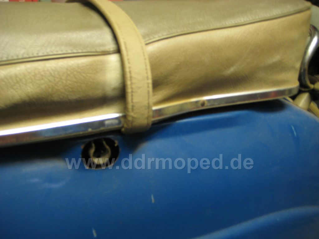

Sorgen macht mir die Sitzbank und ich benötige Hilfe. Taugen die Polster etwas? Hat jemand Erfahrung damit? Wer könnte die mir aufarbeiten? Sachswolf, Concorde, KR50Peter? smile.gif Das Leder ist nur an einer Stelle leicht gerissen.

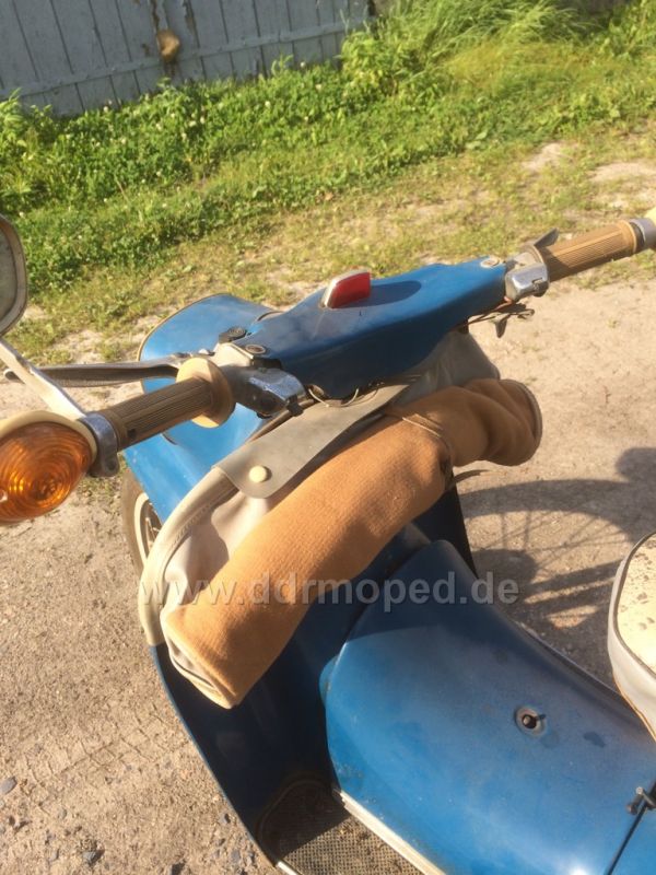

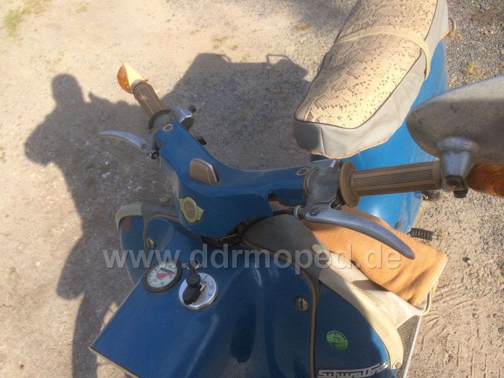

Ersatz für die rechte Blinkerseite ist da. Allerdings ist der Griff derart verdreht, dass das Loch auf der anderen Seite ist. Der Griff soll eigentlich bleiben. Geht ja noch so.

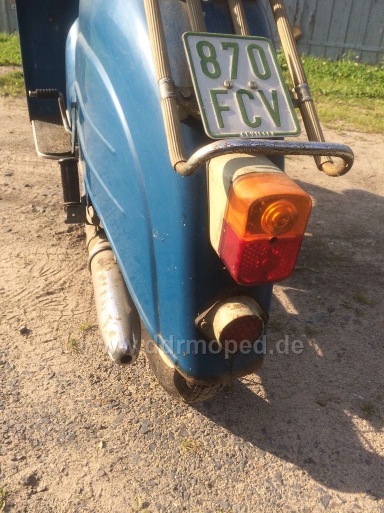

So, nochmal ein bisschen von hinten...

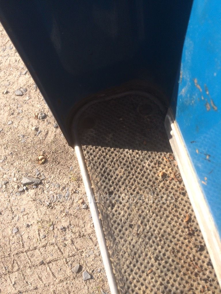

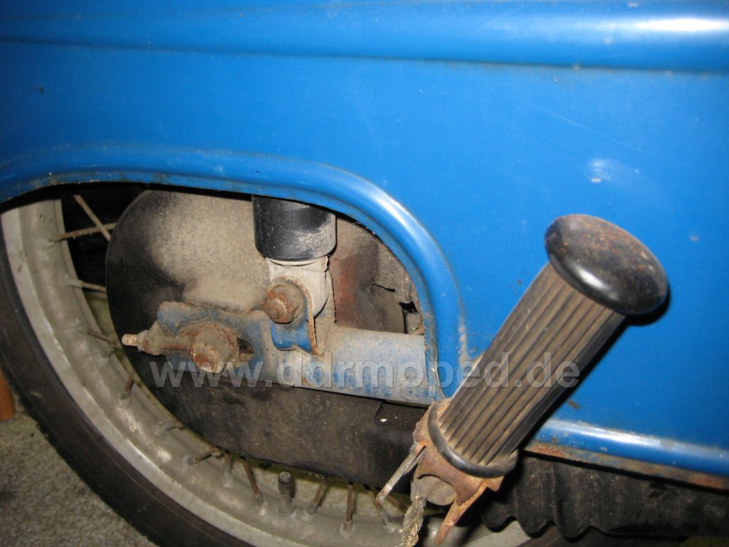

Trittbrett

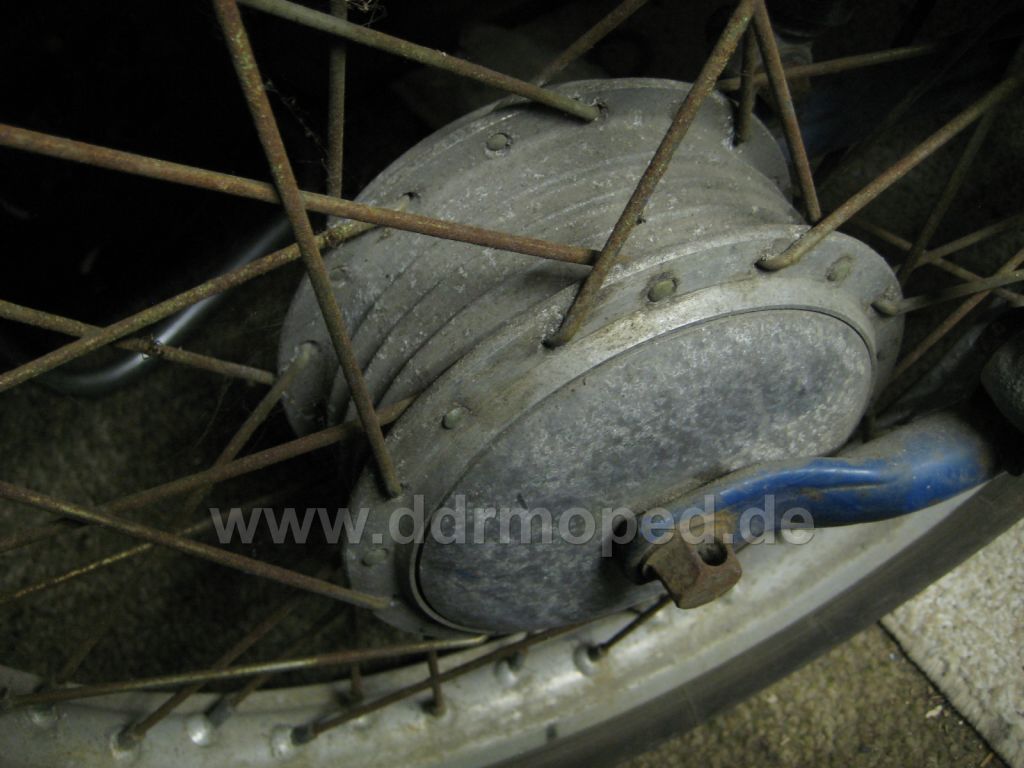

Bremse vorn... So, das war's erstmal.
