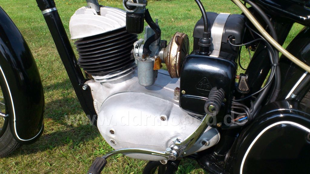

Hallo liebe RT-Freunde,
ich habe in diesem Frühjahr meine geliebte RT/1 Bj. 1955 fertig bekommen. Ich hatte sie leider ziemlich verbastelt bekommen und bin mir nicht sicher ob der 20er Rundschieber-Vergaser der Richtige ist und dort ran gehört. Sie läuft sehr träge und nimmt auch schlecht Gas an. Wenn ich den Lufi komplett auf mache, geht sie nach einem langem bääähh im Stand aus, bei voller Fahrt wird sie bei komplett geöffneten Lufi langsamer und tourt bis zur völligen Erschöpfung runter. Ich habe gelesen das ein NB20-1 Flachschieber rangehört. Läuft die RT/1 wirklich nur mit diesem Vergaser?
Könnt ihr mir bei meinem Problem weiterhelfen?

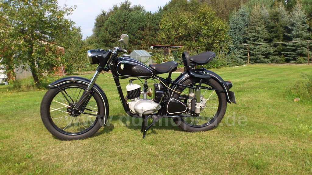

Hier noch ein weiteres Bild von meiner Guten..

Schickes Maschinchen!! _clap_1.gif Das gute alte Design hat eben doch etwas Besonderes.
