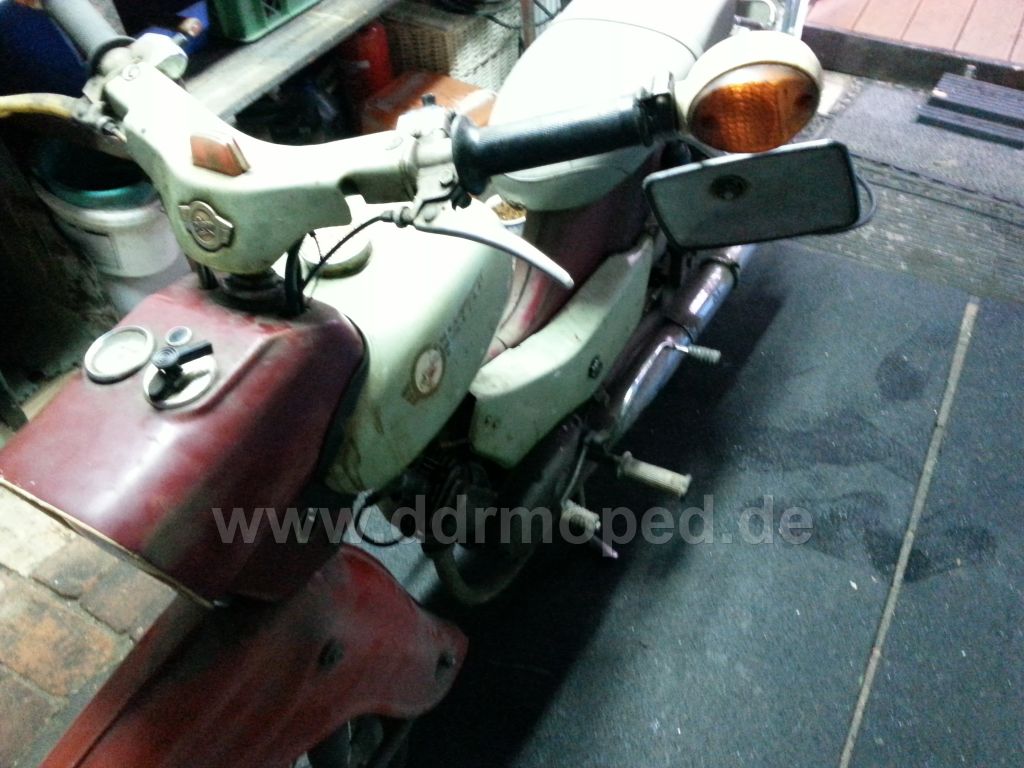

heute mal einen Star abgeholt. Damit ist es nun mein drittes Moped in der Garage.
Er ist Baujahr 73 und stand 25 Jahre in einer Garage rum. Von daher auch keine Kennzeichenlöcher :love:
Die meisten rostigen Stellen wurden dick mit Fett eingerieben.

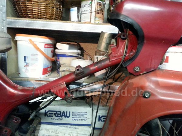

Nur leider gibt es ein Problem. Die Schnauze hat einen weg.
Ich dachte mir nix böses und vermutete das er getauscht wurde, da die Farbe nicht ganz passt.
Zuhause dann mit einem Freund mal den Rahmen angeschaut und gesehen das er einen kleinen Knick hat.
Direkt unter dem Tank.
Naja , echt schade....
Der Preis war okay. Aber trotzdem ärgerlich.
Nun ja, sowas ist ja kein Riesenproblem.
Wir werden versuchen die betreffene Stelle heiß zu machen und leicht zurück zu biegen.

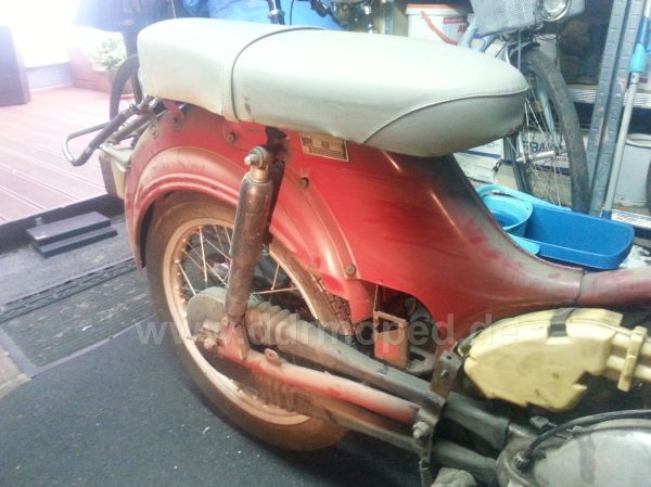

Kann mir einer sagen ob die Dämpfer zu diesem Jahr passen ?

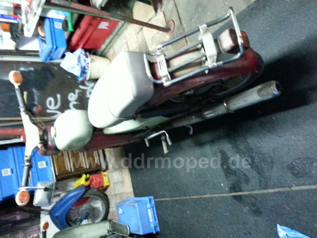

Onkelgartzi war auch dabei und hat auch ein Foto von der Fahrt gemacht.
Star und Kombie is nich so toll. SR2 oder sogar Schwalbe passen deutlich besser.

Mach dock bitte mal Bilder von dem Knick im Rahmen.

OKay, hatte ich eh noch vor. Ich wollte mir vor dem biegen nochmal einen Rat einholen.
Der Plan ist es, die Stelle mit der Biegung heiß zu machen und dann mit einem großem Hebel durchs Steuerrohr und so biegen. Als gegenkraft hinten würde ich das Hinterrad drin lassen.
Bei einem Star vom Freund würde ich Maße nehmen damit es am Ende auch passend ist.
Zwar leicht russisch, aber sollte funktionieren.
Habt ihr andere Ideen bzw was besseres auf Lager?
OB sowas eine Firma besser hinbekommt und mich nicht arm machen ?

Hier noch ein Foto. Die Biegung ist genau unter dem Tank.
Ich hoffe das dann genau die Stelle gebogen wird und nicht wo anders rolleyes.gif

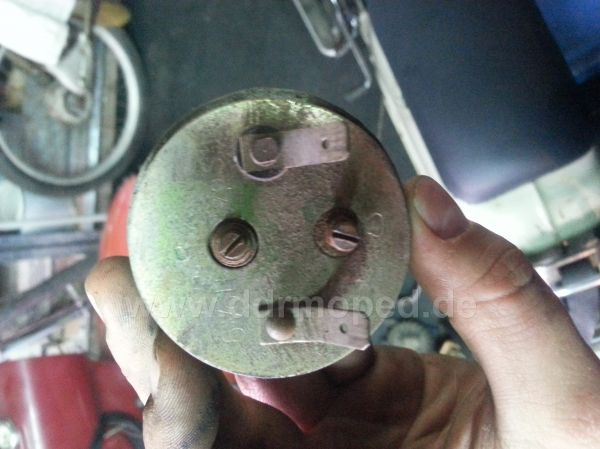

Ist diese Hupe Richtig ? Sieht so neu aus. Gummi ist aber grau.

Ich würde den Rahmen weder heiß machen noch biegen. Wenn du ihn heiß macht, ändert sich evt. an dieser Stelle das Material und es entsteht eine Sollbruchstelle. Ich bin auf jeden Fall dafür dass, du dir einen neuen patienierten Rahmen besorgst und verbaust.

Ja so langsam merke ich das biegen ist keine gute Idee.

Wenn du ein Schweißgerät hast würde ich empfehlen das Rohr durchzuflexen. "Ausbeulen" und ein passiges Rohr in das Rahmenrohr reinstecken. Und am Schnitt wieder zuschweißen. Unter dem Tank siehtman das nicht und der Aufwand für eine stabile Lösung ist gering.

Sowas Bitte nur von einem Schweißer durchführen lassen!!!
Tragende Elemente wie das Rahmenrohr sollte man nie selbst versuchen zu richten das ist mehr als gefährlich!!! wink.gif
Geschrieben am: 23.06.2015, 14:04
Beiträge: 4215
Das läßt sich leider nicht mal so eben einfach warm machen und richten, denn der Rahmen ist nicht nur ein Rohr, sondern das sind, was viele nicht wissen, zwei Rohre, genauso wie bei der Schwalbe auch. Hier beim Star wurde das zweite Rohr allerdings bei der Herstellung, noch vor dem Biegen, in das äußere sichtbare Rahmenrohr eingepreßt und eingeschrumpft. Dadurch bekommt der Rahmen mehr Stabilität, Tragkraft und Verwindungssteifheit und verringert die Gefahr eines plötzlichen Rahmenbruchs durch Rißbildung. Wenn das äußere Rohr reißt, dann geht der Bruch nur bis zu dem zweiten Rohr und nicht ganz durch. Irgendwann wäre dann natürlich auch dort Schluß, falls man es nicht rechtzeitig bemerkt.
Wenn du also mit einem Brenner das äußere Rohr erwärmst, zum glühen bringst und biegen willst, ist das innere noch lange nicht soweit. Und wie schon erwähnt wurde, finden beim nicht korrekten Erwärmen mitunter auch Veränderungen im Materialgefüge und eventuell weiterer Verzug statt.
Du solltest dir deshalb vielleicht wirklich vom Sicherheitsgesichtspunkt her besser irgendwo einen gebrauchten Tauschrahmen besorgen und erforderlichenfalls reparieren. Bei Ebay findet sich fast immer irgendwas Günstiges, wenn man nur Geduld und einen langen Atem hat. Erfahrungsgemäß gibt es diesbezügliche "Schnäppchen" in den Wintermonaten.
