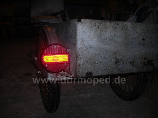

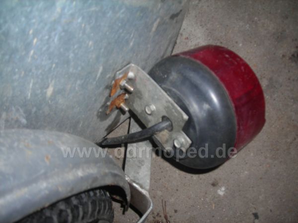

ich war grad draußen und hab ein paar Bilder gemacht, von meinem MWH/M2 ansich ist es ganz einfach, hinten wird die Haltlasche angeschweißt(ich hab sie angeschraubt, weil sie schonmal abgebrochen war, hätte sie auch annieten können)
da kommen dann zwei Löcher rein(eigentlich drei, eins noch für die Kabelführung) und ein Rücklicht wird angeschraubt.

So sieht es dann aus

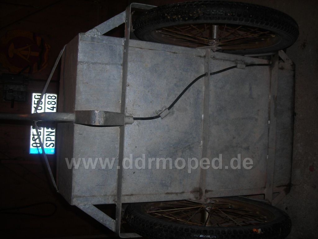

Und das Kabel wird dann so unterm Hänger verlegt und geht vorn in die Deichsel, und kommt oben, kurz vor der Kupplung wieder raus(ja, vierpoliges Kabel)
