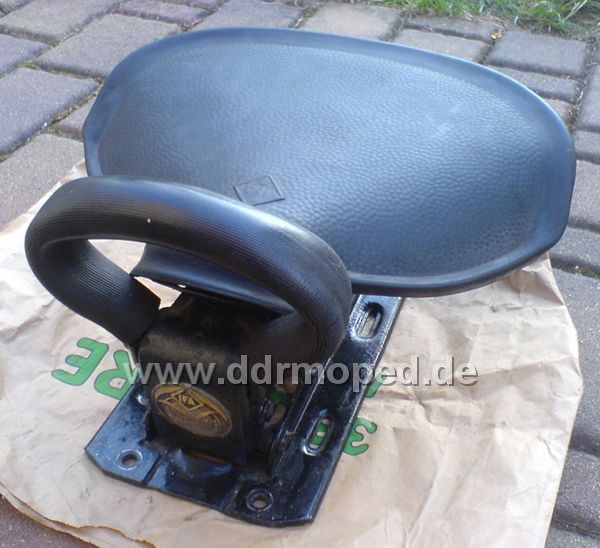

was hats du denn für einen Sozius? Den alten oder die neuere Ausführung?
Beim alten geht das i.d.R., kommt natürlich auch auf deinen Gepäckträger an, gab da ja verschiedene Ausführungen wink.gif

es ist ein Möve auf so einer Platte genau wie hier

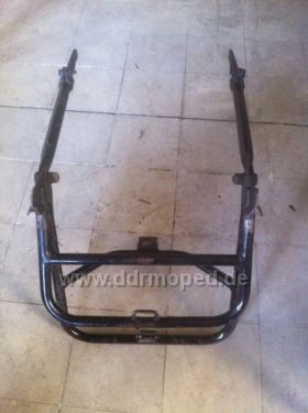

und das wäre der gepäckträger
ich hab leider kein besseres foto

essifreak
Geschrieben am: 18.06.2015, 21:41
Beiträge: 5090
Mitgliedsnummer.: 2391
Mitglied seit: 25.06.2009
müsste mit Sozius passen, da ist sicher in der Mitte ein Flacheisen dran mit Loch, was an der einen Schraube hinten am Sozius mit befestigt wird wink.gif

UvD86
Geschrieben am: 21.06.2015, 11:14
Beiträge: 57
Mitgliedsnummer.: 7091
Mitglied seit: 21.01.2014
