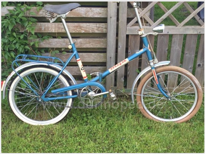

Moin, da ich hier nun schon einige Zeit mitlese, habe ich mich dazu entschlossen, mich hier anzumelden.
Zuerst wollte ich mich mal kurz vorstellen. Ich heiße Tobias (Bj. '85) und wohne ihm wunderschönen M-V. (Stichwort: Fischkopp) biggrin.gif
Da ich zu der lauffaulen Kategorie Mensch gehöre und der Weg zur Arbeit per pedes doch recht lang dauert, habe ich mich entschlossen mir ein neues Drittfahrrad zu besorgen. Vorstellung war es eigentlich mir irgendeine billige "Hure" zu besorgen, die ich dann tagsüber am Bahnhof abstellen kann und ich mir keine Sorgen darüber machen muss, dass sie mir abhanden kommt.
Dabei bin ich in der Kleinanzeigen-Bucht über dieses günstige Schätzchen gestolpert.
Für das Alter in einem sehr gepflegten Zustand und soweit ich das beurteilen kann unverbastelt. Die Dekore sind in einem recht ansehnlichen Zustand. Meiner Meinung nach ist nur der hintere Mantel nicht mehr original. Eigentlich schon wieder zu schade für den anfangs gedachten Nutzungszweck.
Vielleicht können mir ja die Spezialisten hier im Forum helfen und mir genauer sagen was der Originalzustand ist und welche Teile möglicherweise nachträglich umgerüstet wurden?
Hier noch ein paar Daten, die ich bisher zusammengetragen habe
- Rahmennummer am hinteren Ausfallende ist die 293189 (laut fahrradwiki zwischen 1971/72)
- Prägung Dynamo II/72
Ich bedanke mich im Vorraus für eure Antworten.

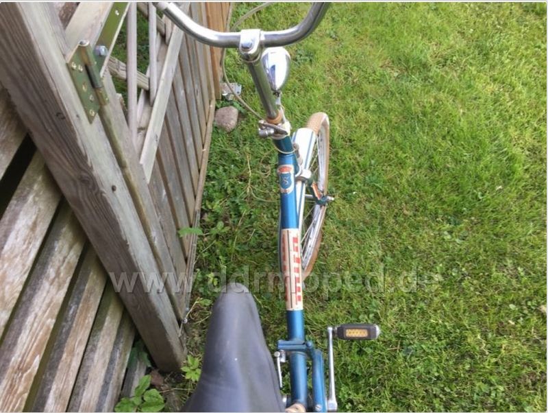

Noch ein Bild

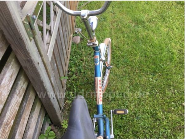

und noch eins

Hallo Tobias,
schönes Klappi hast Du da. An Falschteilen fällt mir der Sattel und evtl die vordere Lampe auf. Wegen dem Sattel schau mal in´s Wiki auf dem Prospekt von 1974 siehst Du den richtigen. Bei der Lampe schau mal an den Sockel derer selbst, dort steht meist das Herstellungdatum (Monat / Jahr). Werkzeugtasche in grauer Plaste würde ich auch noch nachrüsten. Reifen hinten ist Dir ja schon selbst aufgefallen. Ansonsten schaut´s echt gut aus! thumbsup.gif

Ne Satteltasche werde ich versuchen noch aufzutreiben, die liegt eventuell noch bei meinen Eltern oder Großeltern rum. Zur Datierung der Lampen bin ich noch nicht gekommen. Werde ich aber demnächst mal in Angriff nehmen.

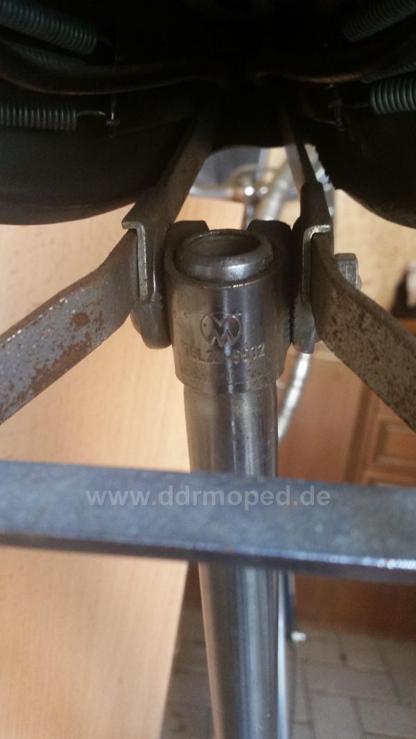

Laut Wiki ist es theoretisch auch möglich, dass der Sattel teilweise so verbaut wurde, scheint ein Modell P400 von Möwe zu sein. Der Vorbesitzer meinte, dass er an dem Rad nichts umgebaut hätte.
Der hintere Mantel hat seine Lebensdauer lang überschritten, dem drückt es seitlich schon leicht die Karkasse raus blink.gif. Mal schauen ob man da vielleicht noch nen Originalen findet, der Ostgummi sieht jedenfalls noch aus wie neu. laugh.gif

Ein P400 ist es, schau mal an die Sattelstützenklemme oben (geiles Wort laugh.gif ) auch dort steht manchmal ein Datum geprägt.

Bin leider immer noch nicht dazu gekommen die Herstellungsdaten der Lampen zu sichten. Auf dem Sattel steht auch kein Datum. Nur das was auf dem Foto zu sehen ist.
TGL39-5532

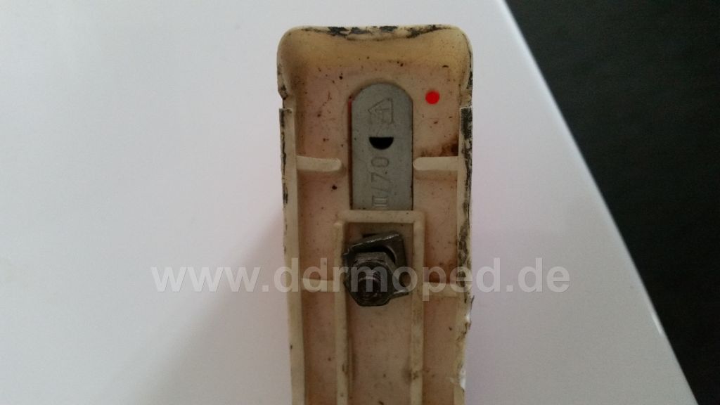

Mitglied seit: 16.06.2015
So hab am Wochenende mal nachgesehen, auf dem Scheinwerfer habe ich leider keine Datumsangabe gefunden das Rücklicht besitzt die Prägung II/70 _uhm.gif . Bin jetzt zwar leicht irritiert, weil dies nicht so ganz mit dem Rest des Rades übereinstimmt, aber naja was solls.

Ich denke du kannst davon ausgehen dass Scheinwerfer und Rücklicht mal ausgetauscht wurden. Beim Rücklicht wurde eben kein Neuteil verbaut sondern eines das vielleicht eben noch herumlag. Optisch passt es jedenfalls.
