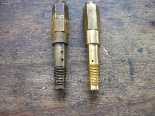

Hallo Kollegen,
ich hätte da 2 Fragen zum Vergaser:
1-ich habe beim Düsenstock des 16N1-5 festgestellt das der ältere 2 Löcher am Schaft hat und der neue nur 1 Loch? Kann mir jemand etwas dazu sagen, ob und wie wirkt sich das aus?
MZ ES 250 Bj. 1961

2-Unter dem Schwimmernadelventil des 16N1-5 ist eine Dichtung, beim 16-3-11 keine ist das so gewollt?

Auxburger
Geschrieben am: 01.06.2015, 08:14
Beiträge: 1682
Mitgliedsnummer.: 1960
Mitglied seit: 03.03.2009
Ja, bei den N3 wird das Schwimmerventil ohne Dichtung montiert.

Und kann auch wer was zum Düsenstock sagen? Mir ist das auch schon aufgefallen, dass sich neu und alt unterscheiden.
Fahre selber einen Nachbau N1 - 5 und da ist nur ein Loch vorhanden.

Unbedingt nachsehen, ob am 16N1-5 hinten der Ausgleichsluft-Kanal verklebt, verplombt ist ! Ist dem nicht so (ältere Bauserien vor 1975), kommt die Nadeldüse mit 4 Löchern . Bei denen, wo der Kanal verplombt ist, kommt die Nadeldüse mit 2 Löchern . Das mit dem fehlenden Dichtring beim 16N3 hat seine Richtigkeit .

danke für deine Nachricht, aber wie verhält es sich mit dem Düsenstock mit einem Loch ?
So wie es aussieht gibt es nur noch den mit einem Loch im Zubehör!?

Die Vogelserienmodelle mit dem M 53/1 und M54 Motor und haben alle die Nadeldüse mit den vier Korrekturluft-Bohrungen, also die Vergaser 16N1-3, 16N1-5 und 16N1-6. Die S50-Modelle mit dem M53/2-Motor und Vergaser 16N1-8, so meine ich, die mit nur zwei Korrekturluft-Bohrungen.
Zum Vergaset 16N3 kann ich jetzt nix zu sagen, ohne nachzusehen.
