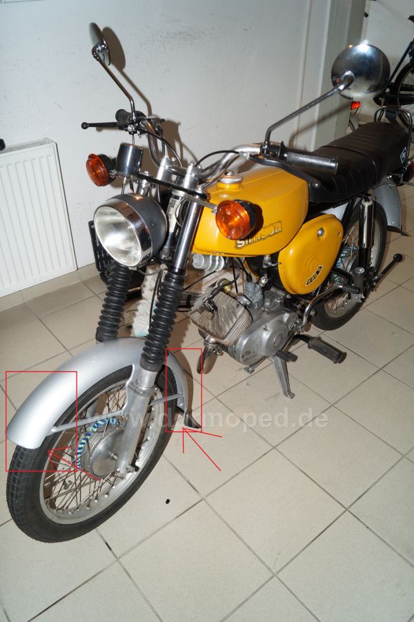

Ich habe meine Schutzbleche neu lackieren lassen und ein Freund hat
Sie mit seinem Vater noch begradigt (Strebenschutzbleche) und geschweißt.
Sie sehen echt gut aus und gestern haben wir sie angebracht.
Allerdings ist der Abstand zum Reifen beim vorderen Schutzblech vorne
ok, hinten wirkt es jedoch irgendwie krumm/schief. (ungleich auf beiden Seiten)
Nun zu meiner Frage:
Ist es serienmäßig so geplant, dass die Bleche irgendwie
hinten und vorne unterschiedlich zum Rad stehen?
Woran kann das liegen, hat jemand dies auch mal gehabt?
Wichtig ist ja egtl, dass die Spur stimmt, aber
natürlich soll es optisch auch ein Highlight sein.
Vielen Dank für eure Hilfe!
Ich hänge ein Bild an, wo ich mit Pfeile die Stellen markiert habe, die ich meine.

Entweder beim Schweißen was verpfuscht (was ich eher nicht Glaube) oder erst das Schutzblech eingebaut und dann das Rad. Ein bisschen Spiel hast du ja. Mach die Koti-Schrauben noch mal locker, verschiebe den Koti und schraube ihn wieder fest.

... oder der Steuerkopf (oferer Teil zum unteren Teil) und damit die Telegabelrohre stehen nicht korrekt.
Was aber der Aussage, dass die Spur ja stimmen soll, wiederum widerspricht. _uhm.gif

Ich halte es aber auch für möglich das sich trotz aller Vorsicht das Blech beim schweißen verzogen hat.
Immer erst schweißen dann richten...
