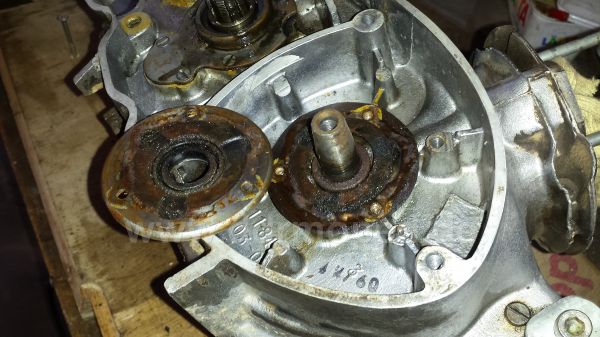

Frage ,kann man den wellendichtring limaseite wechseln ohne den motor zu zerlegen.
wäre für antworten sehr dankbar

Ja, das kann man. Der steckt in der Dichtkappe, wie beim Moped.
Lima abschrauben, Unterbrechernocken abschrauben, Rotor abdrücken (Abdrückschraube),Dichtkappe abschrauben, Wedi wechseln. cool.gif

vielen dank für die schnelle antwort !!!!
werds mal probieren
