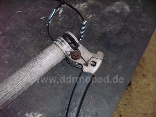

Hallo miteinander!
Ich habe vor einiger Zeit einen Simson Sperber neu restauriert. Irgendwie ist mir damals diese Feder am Kupplungshebel abhanden gekommen. Nun dachte ich, nehme ich mich der Sache mal wieder an, weil ich mit dem Schaltverhalten der Kupplung unzufrieden bin - könnte ja sein, dass es auch was damit zu tun hat. Ich habe mir dementsprechend auch eine neue Feder gekauft (siehe hier: AKF-Shop)
Leider weiß ich nicht mehr wieder diese Feder zu montieren ist. Wenn ich es so mache, wie es aus meiner Sicht passt (das gebogene Ende in das Loch im Hebel, den gewickelten Teil über den "Bolzen", in dem das Gewinde des "Hebelscharniers" sitzt), rutscht der eine Schenkel der Feder immer wieder vom Widerlager.
Könnte bitte jemand ein Bild davon machen wie es im eingebauten Zustand aussieht?
Welche Funktion hat diese Feder eigentlich genau? Klar ist, dass sie den Kupplungshebel in seine Ausgangslage zurückdrücken soll, aber wozu ist das notwendig?
Vielen Dank vorab für eure Hilfe!

Hallo Schwalbe tourist ,kenne diese Rückholfeder nur von ausgewählten Handschaltmodellen.Das sieht wie auf nachfolgenden Foto aus.Bei Fragen gern melden.mfg andi cool.gif

die Feder hat mein Sperber auch, die Armatur hat dann auch die Nase wo sich die Feder abstützt, wie bei Andi zu sehen.

Ich habe kürzlich auch die Feder am Kupplungsgriff montiert. Dazu habe ich ebenfalls die Feder von Akf gekauft. Nach der Montage, wie es oben im Bild zu sehen ist, hat die Feder aber zu wenig Kraft um den Hebel zurück zu drücken. Meiner Meinung nach ist die Feder von Akf total unterdimensioniert, die drückt einfach mal garnix. Ich habe sie darauf hin wieder ab gemacht.
Am sinnvollsten ist es, eine Feder am unteren Hebel am Motor zu montieren. Aber das meiste machen dann auch nur die Federn im Kupplungspaket selbst. Wenn diese abgenutzt sind und nicht mehr das richtige Maß haben, klappt das Kuppeln auch nicht richtig.

vielen Dank für die Antworten und das Bild! Ich habe es mittlerweile hingekriegt. Mein Fehler war, dass ich diese Schraube, die quasi das Scharnier für den Hebel bildet, zwischen Links und Rechts vertauscht hatte happy.gif Somit war natürlich das Gewinde auf der Kupplungsseite zu kurz um eine U-Scheibe und Mutter zu tragen. Nach dem Tausch funktionierte das Ganze problemlos.
